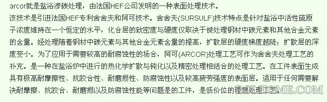

         看附件(截图)

是图片上说的,法国人的说法,实际就是QPQ技术。阿可一定要氧化的。
1972年法国HEF公司开发了一种既能提高耐磨性又能得到良好的摩擦性能、抗咬合性能的盐浴氮碳共渗工艺,名叫舍舍夫Sursulf,意思就是Super-Sulfinuz。后来又发展成为Sursulf/Arcor盐浴硫氮碳共渗技术。

QPQ多了,可以说神州大地到处都有,这里说的是Arcor,难道就是普通QPQ?
