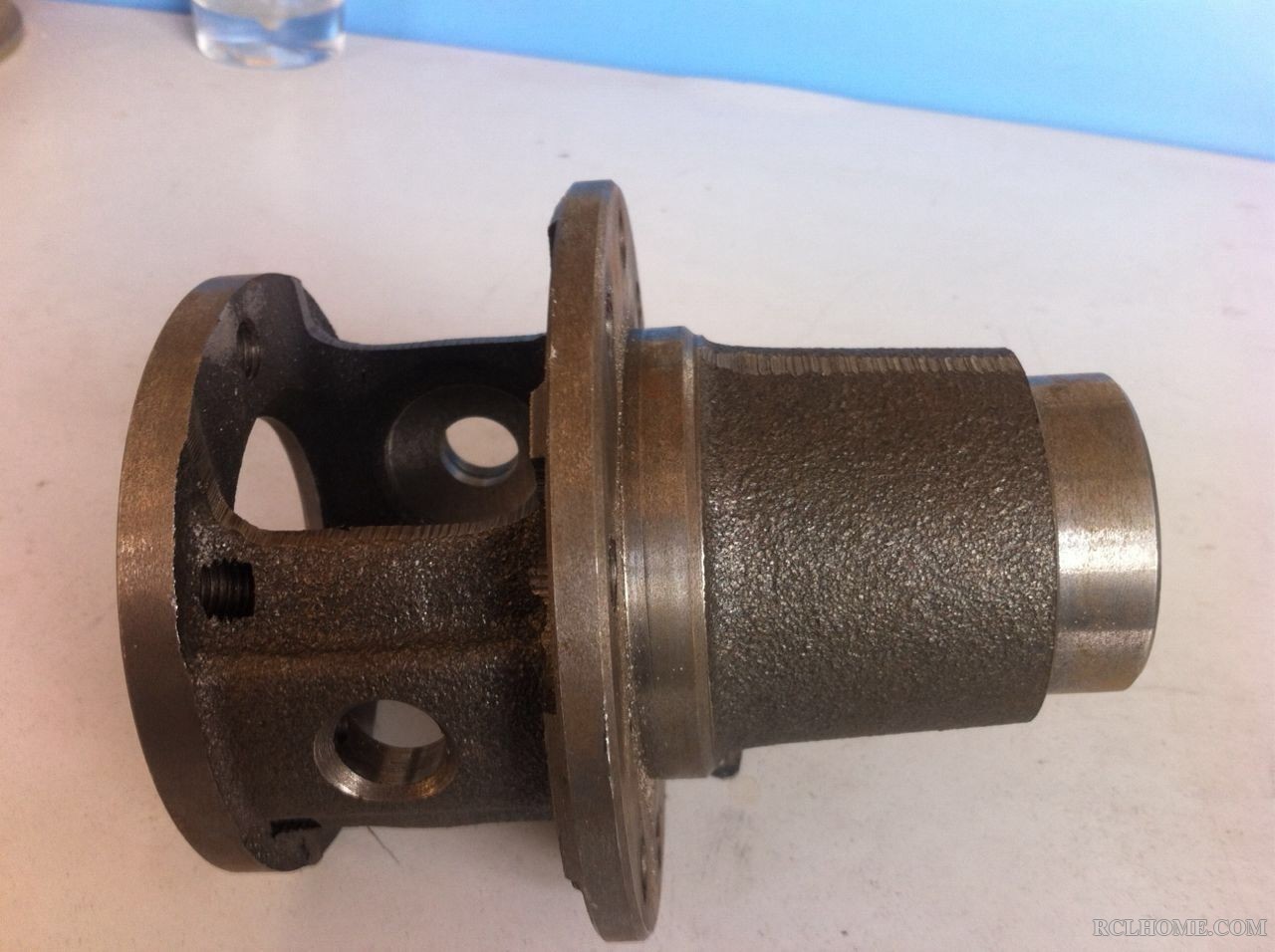

           这个玩意儿为铸钢(ZG310-570)要求硬度为160~210HBW,大家看看该如何处理?

         这个产品,是济南汇九精密锻造公司的产品,精锻公司工程师向我咨询,我就告诉他,先把来料的硬度检测一下,如果正好在技术要求的范围,那就采用低温回火去去铸造应力算了,如果硬度不在技术要求的范围,则根据实测硬度来确定具体其热处理工艺。结果呢?
        来料硬度140HBW,所以决定正火处理,正火处理后,硬度几乎和来料差不多;于是,决定淬油。为什么采用油淬呢?是因为除了油和盐水,别无选择,而淬盐水很显然存在较大风险。
        淬油后再次检查硬度,奇迹出现了:淬油后的硬度与正火和毛坯没有明显差异。

          正火硬度和淬油硬度差不多,与来料硬度没有明显差异。

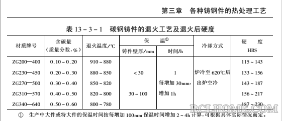

如果是这样,那产品材料显然不对了,猜想你那料可能是230-450,可以光谱一下成分。我正火ZG310-570正火硬度一般都190HBW左右
孤鸿踏雪 + 20 恭喜你!判断非常正确

老师,这个碳铸材料我做过淬火,含碳量在0.46左右。淬火硬度在HRC50---55没问题呀,用油的话也能淬到40以上,毕竟工件不大,如果像你说的那样,排除工艺有问题,就是材料不行,差速器壳一般都I要求调质处理的。是不是拿这个课题来吊胃口的呀
