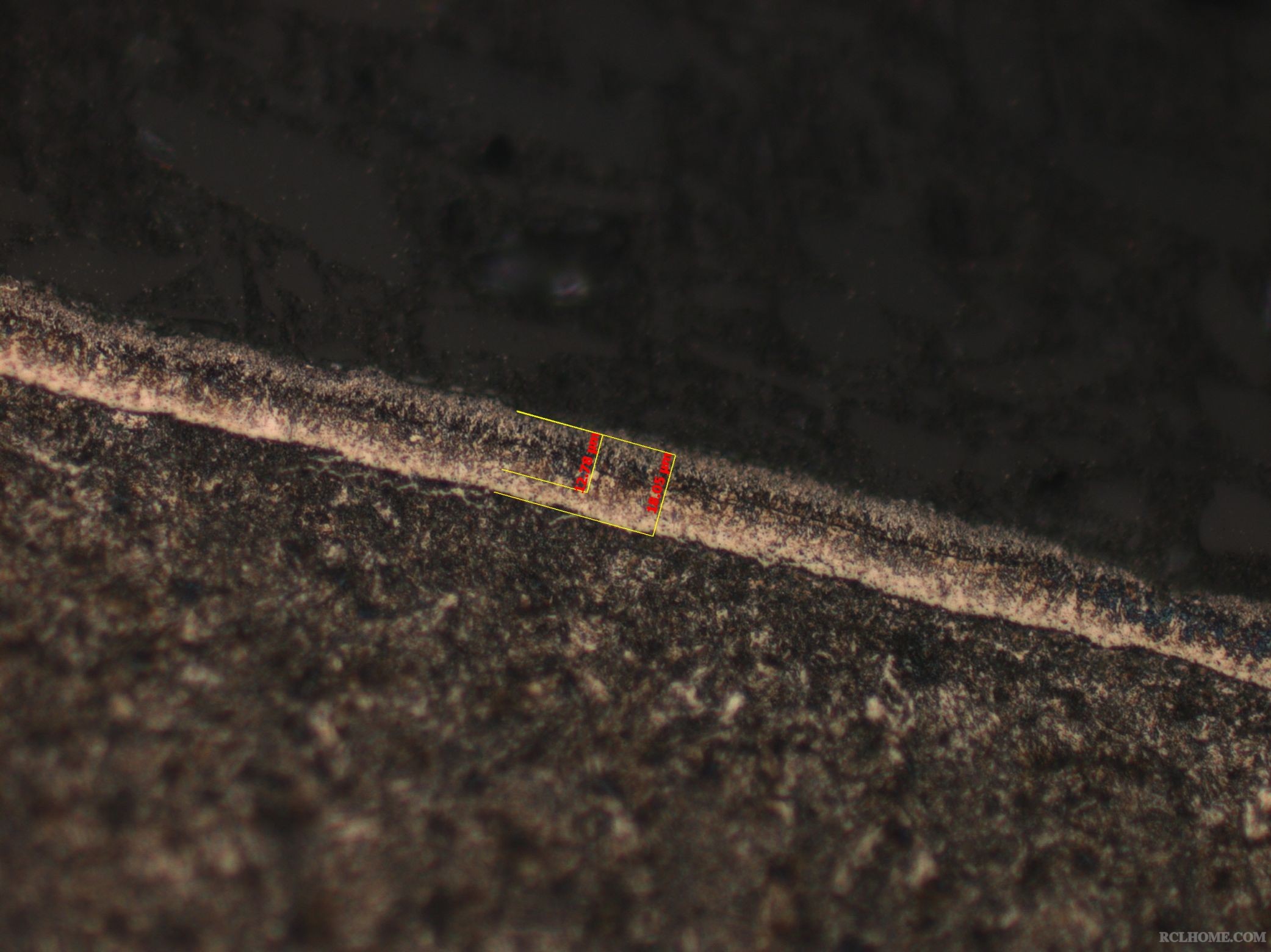

新来的气体氮化炉做出来的零件,稀里糊涂的做了几轮,几轮过后才发现原来腐蚀情况对判定也存在着影响。腐蚀过深之后,一看疏松严重很多。那在表面形成的黑色东东到底是啥?是因为不同的相?不同的氮浓度?类似于渗碳零件?请高手来指点一二!图片在一楼!

 楼主| 发表于 2016-1-21 14:42:53 | 显示全部楼层
2%的硝酸酒精,腐蚀5秒疏松40%,腐蚀60秒接近50%
腐蚀5秒
腐蚀5秒
腐蚀10秒
腐蚀10秒
腐蚀60秒
腐蚀60秒
孤鸿踏雪 + 10 立此存照

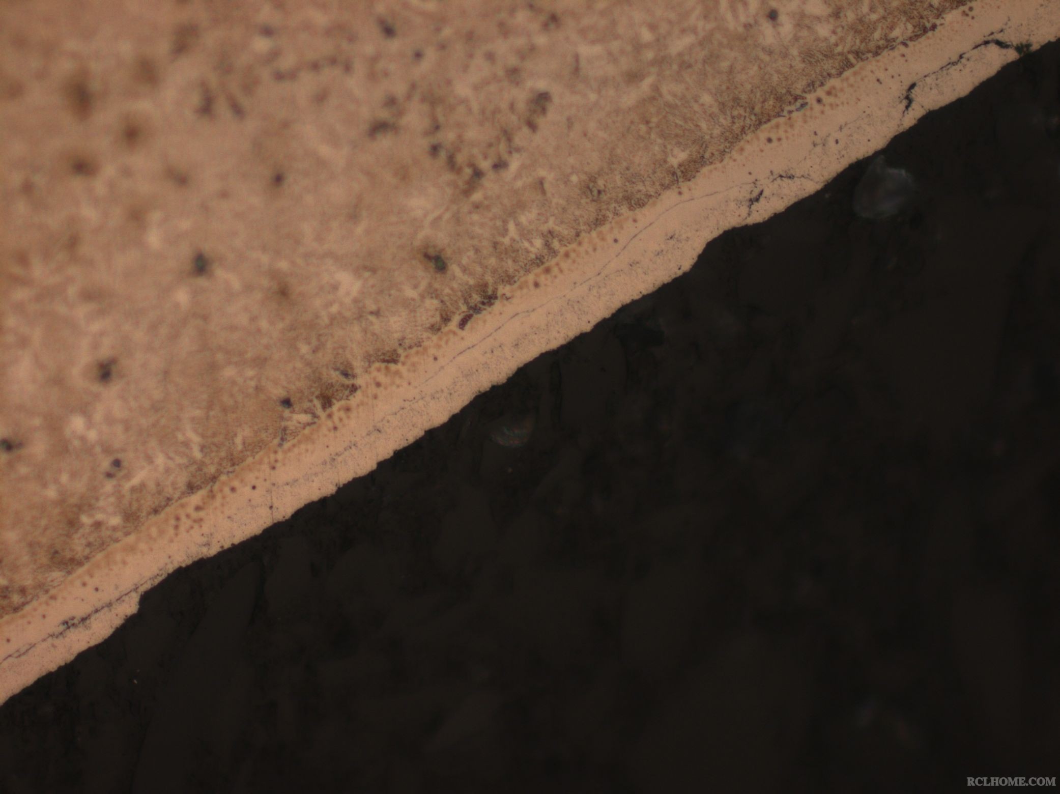

 楼主| 发表于 2016-1-21 14:45:06 | 显示全部楼层
再来一张4%硝酸酒精腐蚀30s的,疏松超过60%了
4%腐蚀30秒
4%腐蚀30秒
