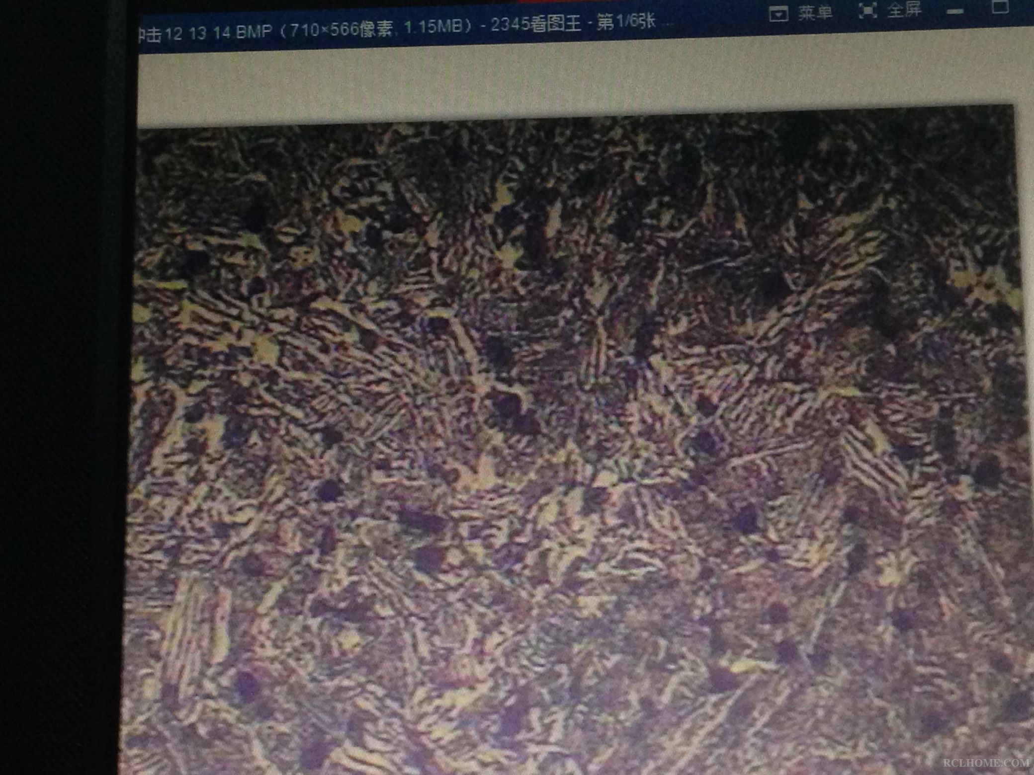

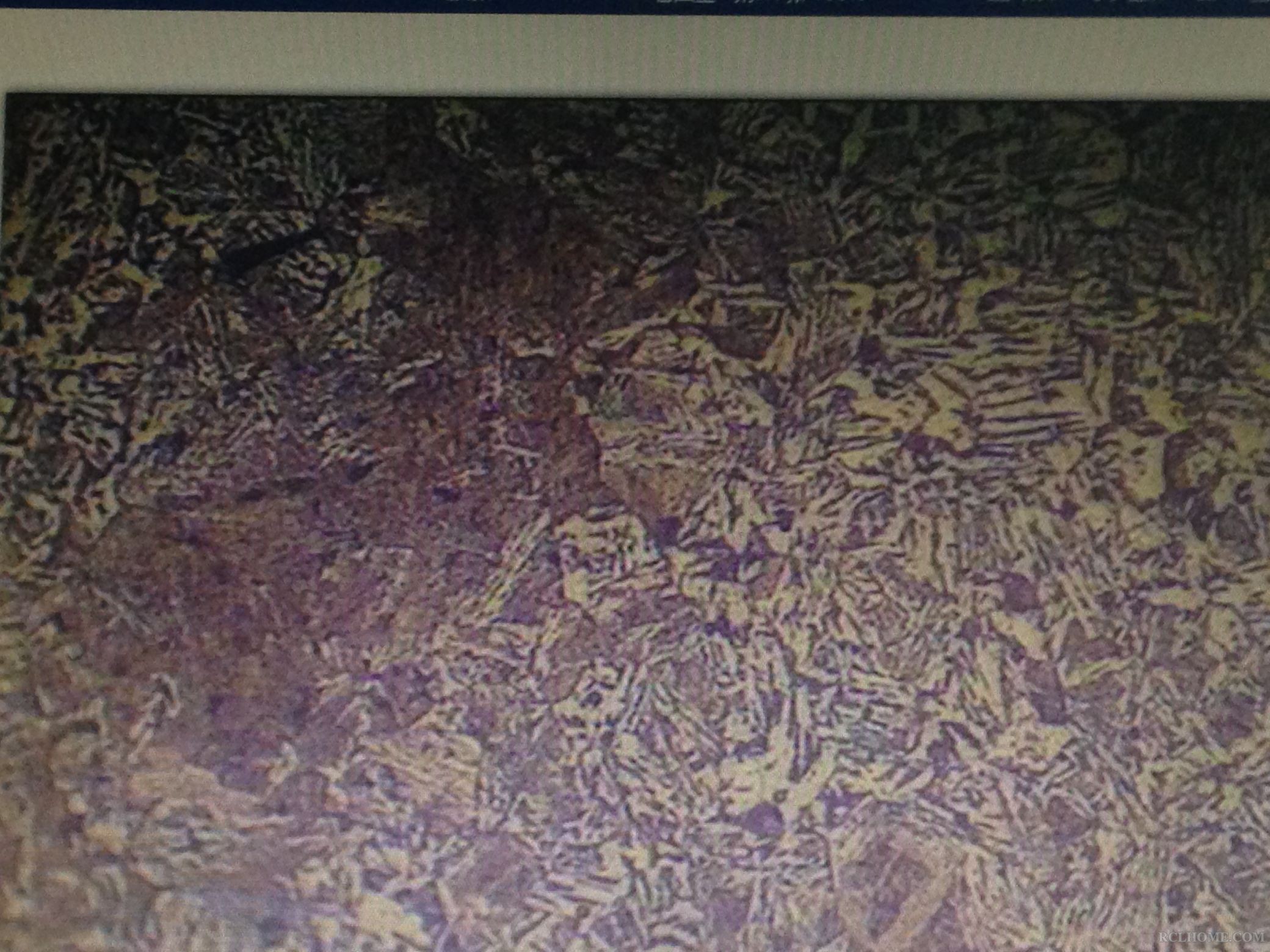

铸钢产品厚度才 30  总共8件    第一次奥化870℃ 水冷 8件穿在一根铁棒上,回火后从组织上看未淬透,工装上改进减少试棒 3件一淬,水温30℃ 搅拌扇 开启 , 结果第二张图。请问是不是没淬透,还是有其他原因导致没淬透???

有可能铸件成分组织不均匀的关系。

第二次已经好了许多。
继续加强冷却。

铸件产品表面的氧化皮可能对冷却有很大影响

做一次正火,温度稍微用高点,再调质

忘说了 ,第二次 淬火前 880正过火

沈工好,不均匀,是要看偏析吗? 100倍+低倍?

局部的索氏体没用,第一次镜场没拍到S 而已

鑄件表皮合金少. 中心合金多.
