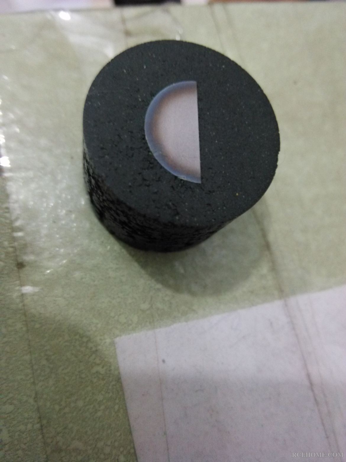

0L$XT(XX$Q{S8N8Z2NYD1(W.jpg 这个是yoko的轴承淬硬层薄而规整,他们是怎么做到的?设备原因?那么国内有没有相应的设备?

渗碳和碳氮共渗都能实现。

这是汽车水泵连轴轴承,我做过,可以实现的这个要求。

        这个硬化层在化学热处理(热扩渗)领域,根本不是问题,如果采用感应加热淬火,淬硬层的分布就不会如此均匀了

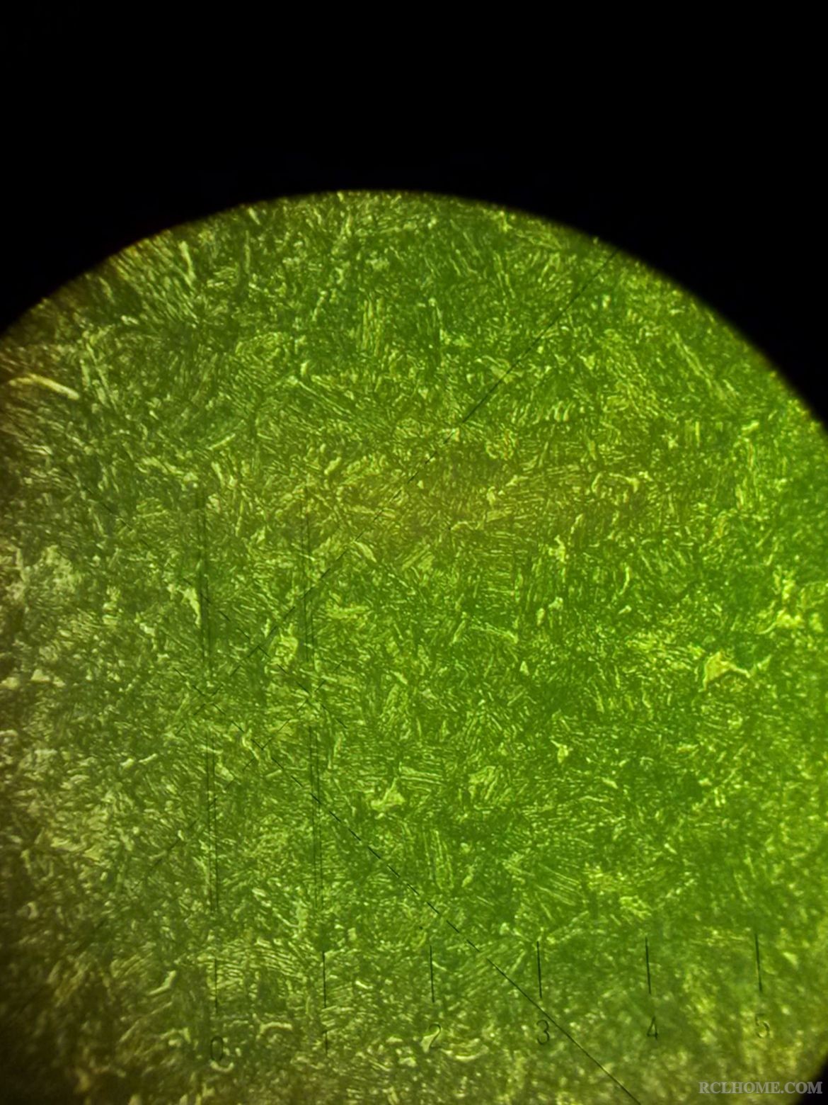

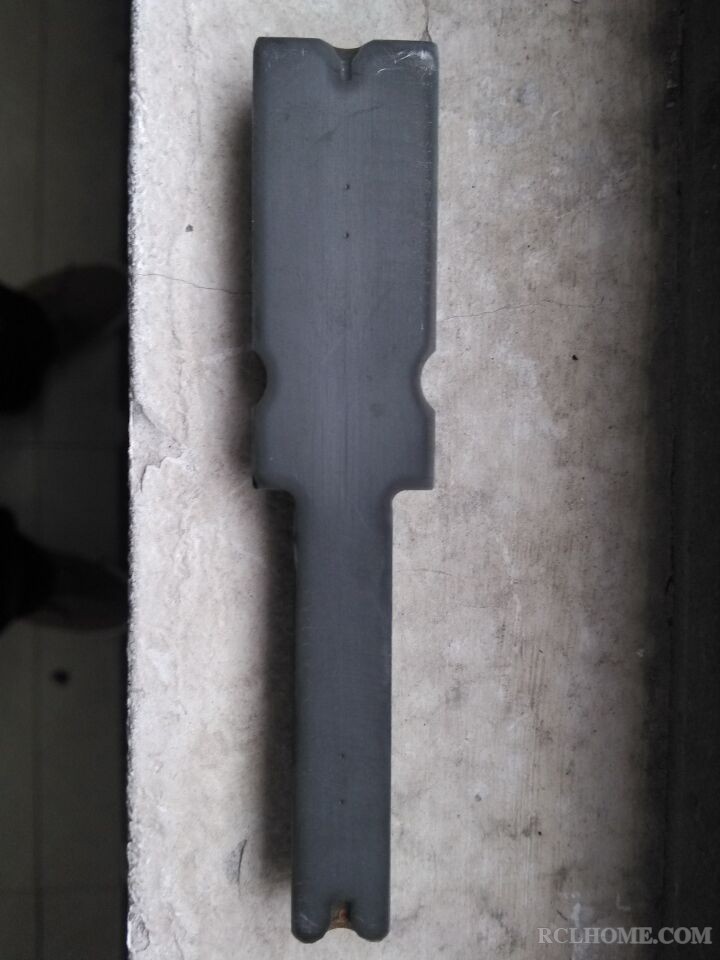

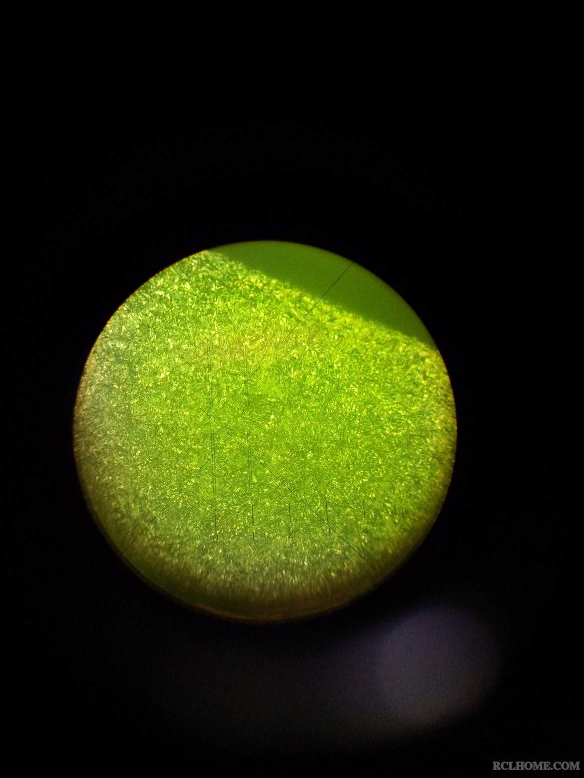

今天来做了个试样 看了一下金相 第一张相同腐蚀下(2%硝酸酒精溶液)的宏观外貌 第二张芯部组织  第三张为靠近表面组织
500倍光学显微镜下 拿相机调节焦距  拍出来的   所有一共多少倍我也不清楚    我觉得大小比例差不多
表面硬度63hrc  芯部30hrc
钢号未知,到底是渗碳还是渗氮?怎么看两张图片的组织?
发表于 2016-1-12 11:54:01 | 显示全部楼层
应该是低碳钢渗碳处理

发表于 2016-7-8 15:35:35 | 显示全部楼层
大浪淘沙 发表于 2016-1-12 11:54
应该是低碳钢渗碳处理
低碳钢淬火心部能达到30RC吗?
178
713
713
发表于 2016-7-8 15:36:02 | 显示全部楼层
应该是低碳钢渗碳处理
低碳钢淬火心部能达到30RC吗?
发表于 2016-7-8 15:38:43 | 显示全部楼层
天字一号 发表于 2016-7-8 15:35
低碳钢淬火心部能达到30RC吗?
一般可以达到的。
