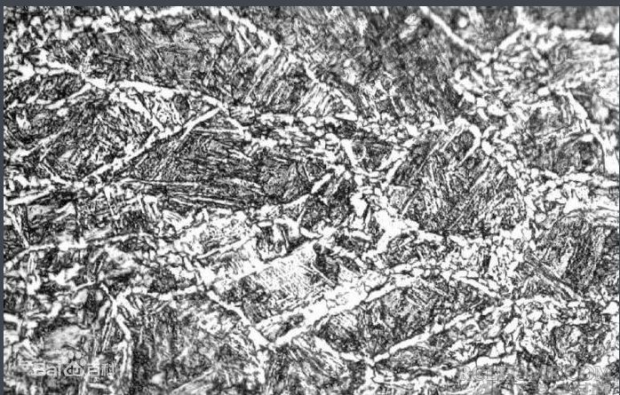

低、中碳合金钢在正火后、热轧空冷后或在焊缝热影响区中由于连续冷却会得到粒状贝氏体组织。一些低合金高强度钢在等温冷却处理时也可以得到粒状贝氏体组织,但其等温温度必须稍高于上贝氏体的形成温度而又低于珠光体转变温度。个人觉得除了等温得到粒状贝氏体,如果不等温应该和上B 一起出现,如图所示。
楼主能告知工件尺寸吗,取样位置  横截面 近表面 10mm?
