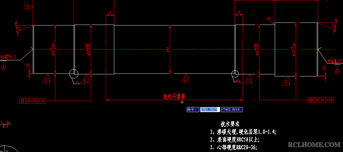

         技术要求为:表面硬度≥58HRC,CHD=1.0~1.40mm

         你对这个图纸上标注的心部硬度28~36HRC如何理解?这个硬度具体在什么位置施检?

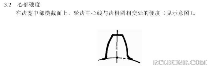

2.形状复杂的件,应该由设计者或相关标准指定位置,如《QC∕T 262-1999 汽车渗碳齿轮金相检验》:
3、渗碳淬火件通用标准中尚未看到心部硬度检测位置的规定,倒是在《GB∕T 25744-2010 钢件渗碳淬火回火金相检验》中有一个心部组织的规定:
