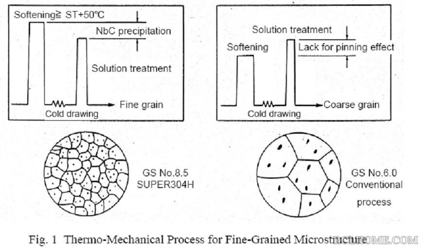

查了TP347HFG的研发资料,终于弄明白了细晶的原理,现在还是由我来给这个问题画个句号吧。下面的这张图说的很清楚,简单说就是提高奥氏体钢的软化温度在固溶温度以上50度左右,347在固溶处理(1200-1250度)时,由于析出的NbC的钉扎作用,使得晶粒不会长大,固溶处理后急冷就得到了细晶347。
