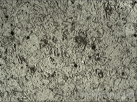

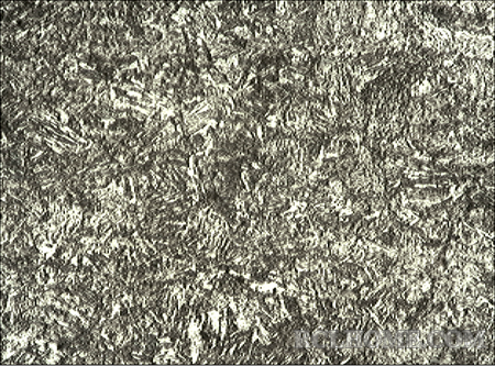

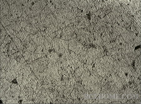

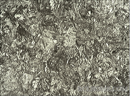

         有一个精锻齿,材料为20CrMnTi,分别对渗碳淬火后的芯部组织进行了比较分析,现与大家分享如下:

         1 齿坯未经正火的渗碳淬火后
 楼主| 发表于 2015-12-23 10:27:53 | 显示全部楼层
         2 齿坯经两次等温正火后渗碳淬火

发表于 2015-12-23 10:39:35 | 显示全部楼层
在图片片具有代表性的情况下,沙发站在锻后未正火一边。{:soso__3110130392203091378_3:}
 楼主| 发表于 2015-12-23 10:43:46 | 显示全部楼层
吉祥如意 发表于 2015-12-23 10:39
在图片片具有代表性的情况下,沙发站在锻后未正火一边。 ...
            你看的应该是芯部组织,你再看看原始晶粒度。
发表于 2015-12-23 10:48:34 | 显示全部楼层
请再说明:
原始晶粒度是在什么状态下采集的?
 楼主| 发表于 2015-12-23 11:18:04 | 显示全部楼层
吉祥如意 发表于 2015-12-23 10:48
请再说明:
原始晶粒度是在什么状态下采集的?
当然是在渗碳淬火后
