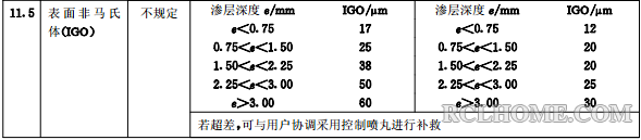

对内氧花有无具体的规定要求?

渗碳齿轮有这方面的技术要求的。

请在方便的时候上传一个相关资料供大家学习。

有相关标准的,ISO6336\GB/T8539\EN10084还有AGMA B89相关标准在之家的标准库中应该有的。

ML:材料质量和热处理最低要求时能达到的疲劳强度极限;
MQ:材料质量和热处理质量要求中等时能达到的疲劳强度极限;
ME:材料质量和热处理质量要求很高时能达到的疲劳强度极限
一般对ML级齿轮不做要求,对MQ和ME级齿轮有内氧化要求。
