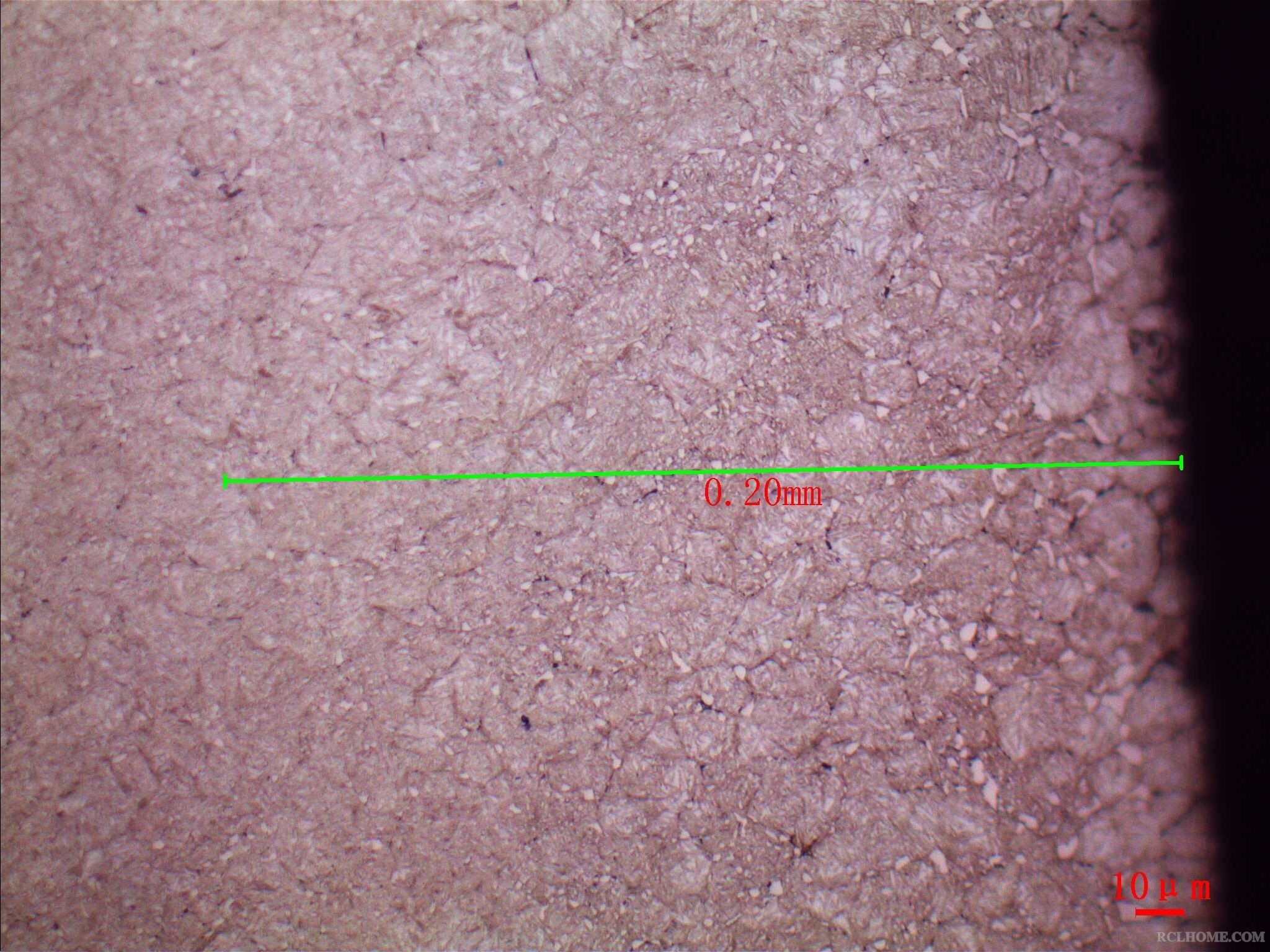

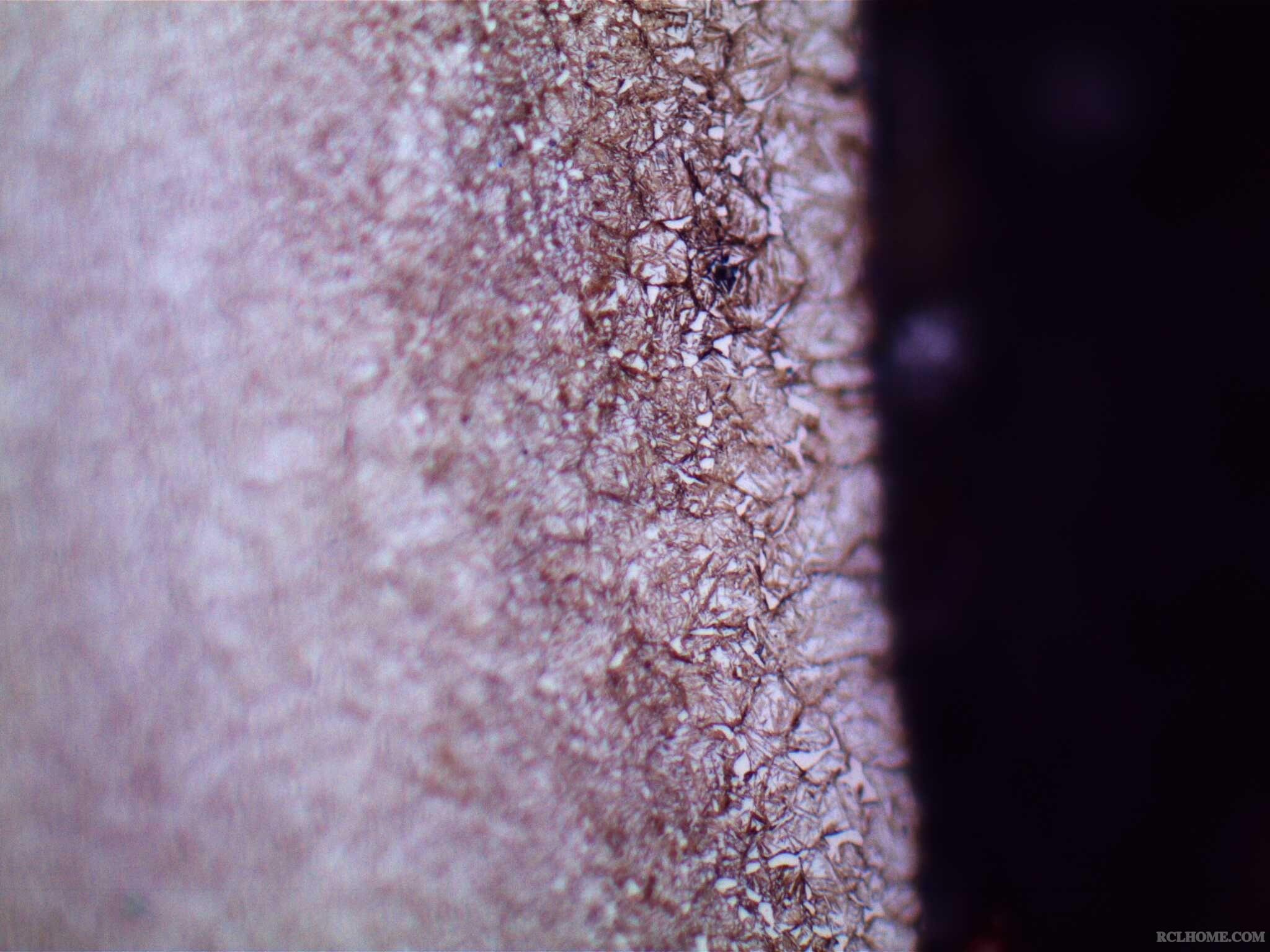

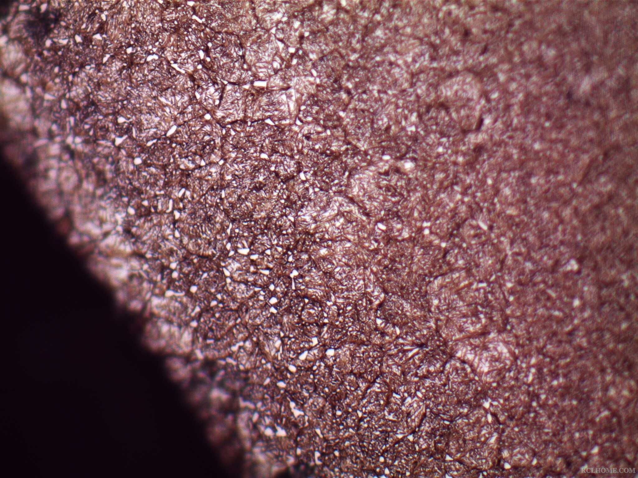

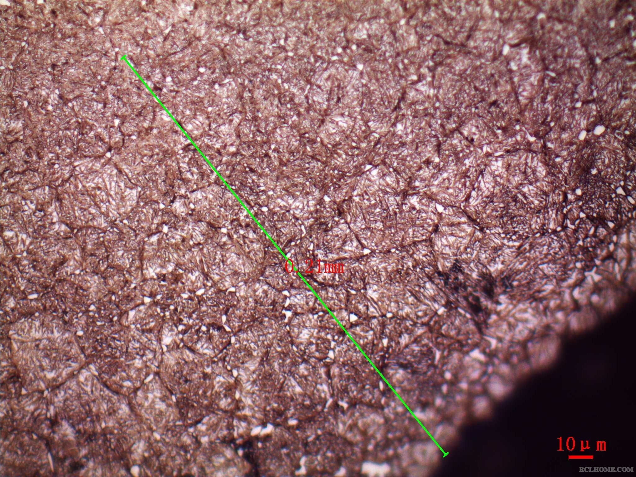

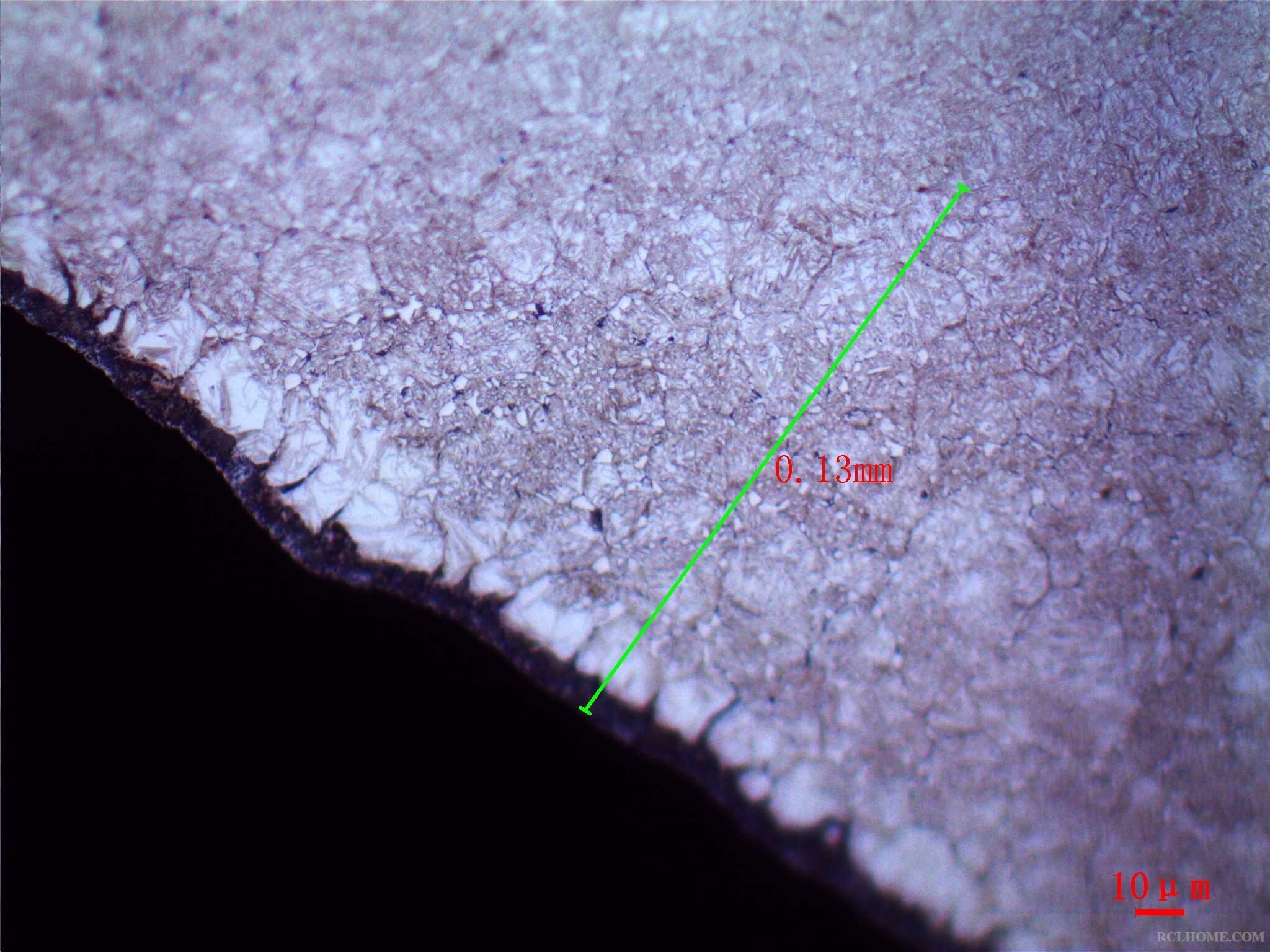

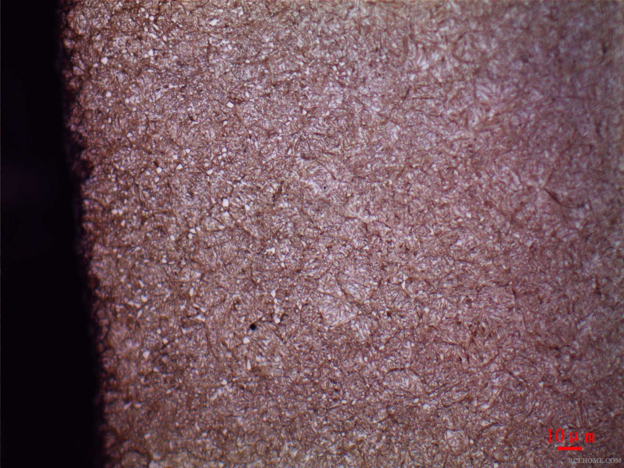

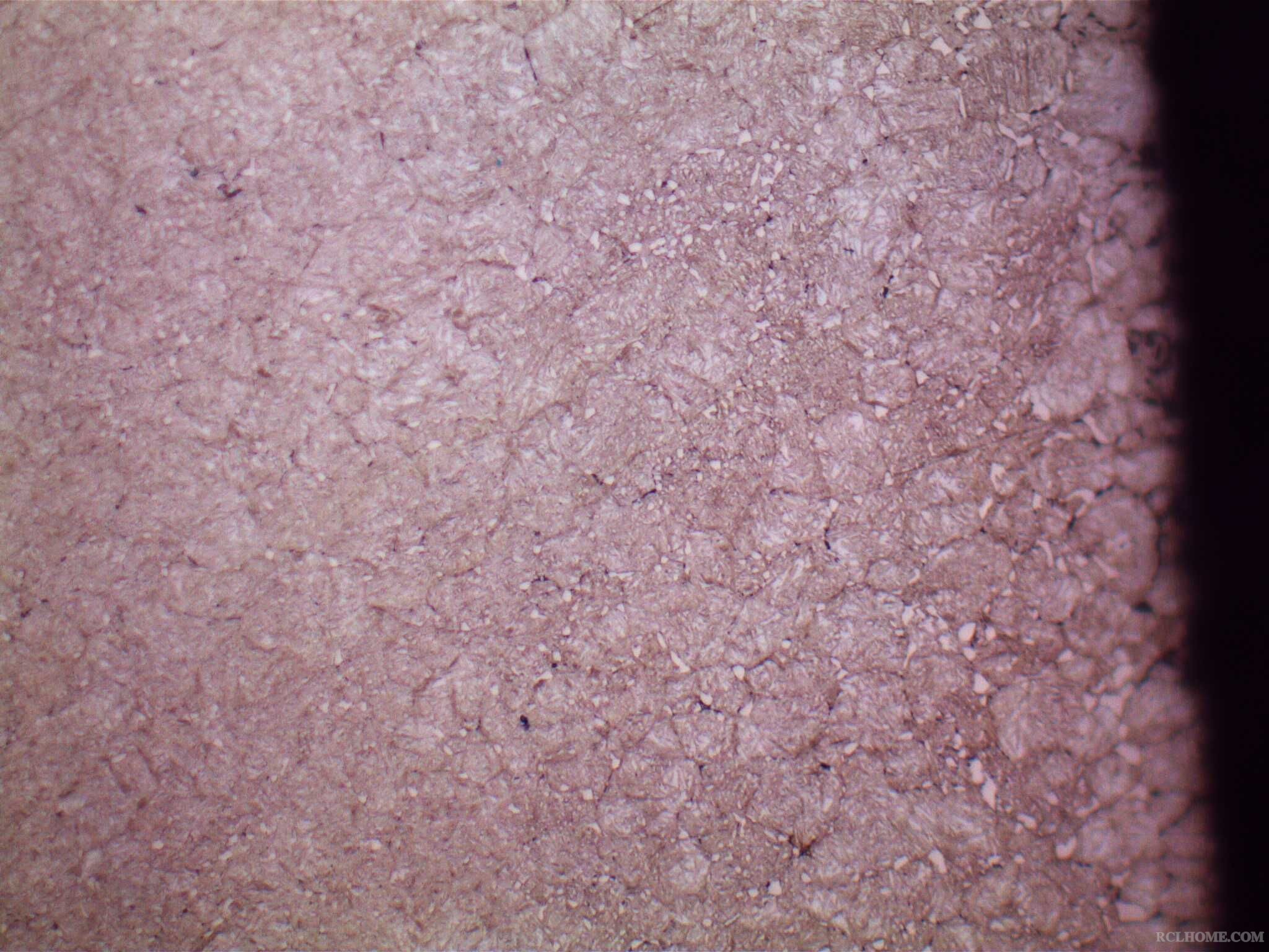

多用炉碳氮共渗后金相照片,大家看看这样的组织是如何产生的,该如何调整?

这个帖子就是搬运工说的轴承钢表面内氧化,咋没有人跟帖呢?

或许是因为星期一的缘故。
俺有两个问题与您讨论。
1.是否可以提供未腐蚀的图片;
2.能否简介碳氮共渗的温度及冷却介质情况。

1.是否可以提供未腐蚀的图片;
第一张就是轻腐蚀的照片,
温度860,淬火油冷却,日本出光淬火油!

需要一张抛光后未经腐蚀的图片。

这个内氧化深度蛮深的嘛,请参考高工意见给个没有腐蚀的参考。碳势有点问题觉得,

这个内氧化深度蛮深的嘛,请参考高工意见给个没有腐蚀的参考。碳势有点问题觉得, ...
没有腐蚀的照片没有问题,100X\500X1000X的都看不到什么缺陷!碳势使用三气分析仪器测试过,我使用的氮甲醇丙烷气氛,一氧化碳设定20%,实际是19.5%,碳势设定1.25%,实际1.24%,基本没有问题,现在不知道是什么原因导致!请季老师帮忙挖掘一下。
