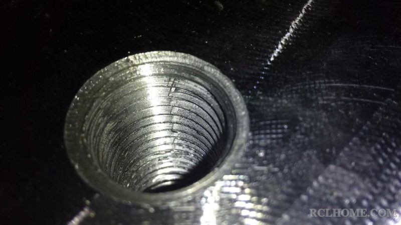

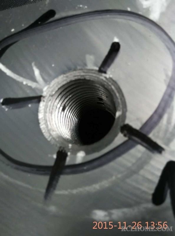

哪位高人帮我看看是啥问题?40Cr钢板调质之后,打孔中间部分出现裂纹(竖纹很直)
材料的问题还是调质的问题?

孔调质之前就存在吗?什么冷却介质?
 楼主| 发表于 2015-12-8 18:23:27 | 显示全部楼层
已经拿去做金相了还没出结果,我想知道钢板自身问题大吗?

是否采取了一些必要的防止淬火开裂的措施,

这个看起来是热处理问题。

为什么,能说说判断的理由?

可清楚工件各部位的有效厚度?

补充钢板没有采用油冷,检测探伤不合格。

用什么冷却介质?  再次提问:孔调质之前就存在吗?

孔是调质之后再打的。

钢板没有油冷是什么意思?是指的水淬,还是空冷?检测探伤不合格是指的调质前还是调质后?最好把工艺嗮出来,我想答案就呼之欲出了。

调质后再钻孔就不是调质的裂纹,回火温度是多少,实在不行进行2次回火

这个工艺没有出来,操作也无从知晓,无法判断

是铸件还是锻件。看零件比较大。热处理后打孔,感觉你零件上裂纹不少啊。猜是材料本身问题
