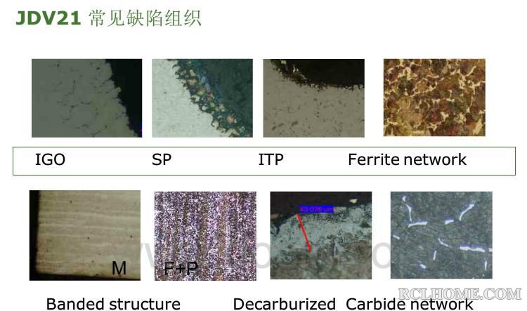

发表于 2017-5-2 17:47:57 | 显示全部楼层
IGO和SP(Surface Pearlite)指表层,而ITP指次表层。
搬运工 + 10 立此存照
