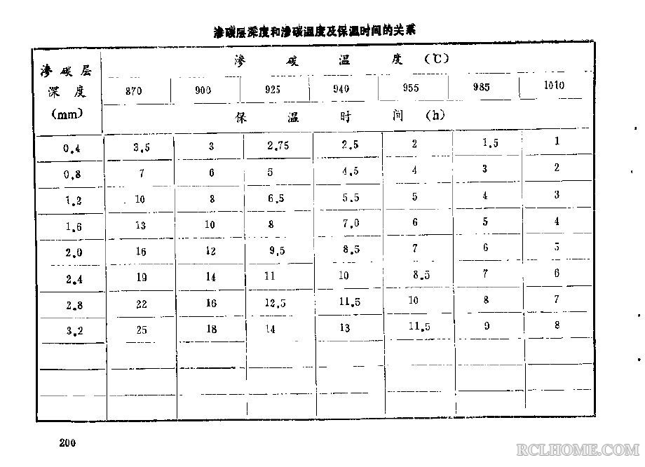

感觉几乎是等差数列啊!{:soso_e113:}
这么有规律。表示不懂?{:soso_e120:}
发表于 2015-11-20 09:03:26 | 显示全部楼层
如果上表的渗碳时间能达到左边竖行的深度,那热处理厂老板就发大了。

发表于 2015-11-20 11:13:41 | 显示全部楼层
张工言之有理!
小于1.2的还可以,大于的就夸张了
