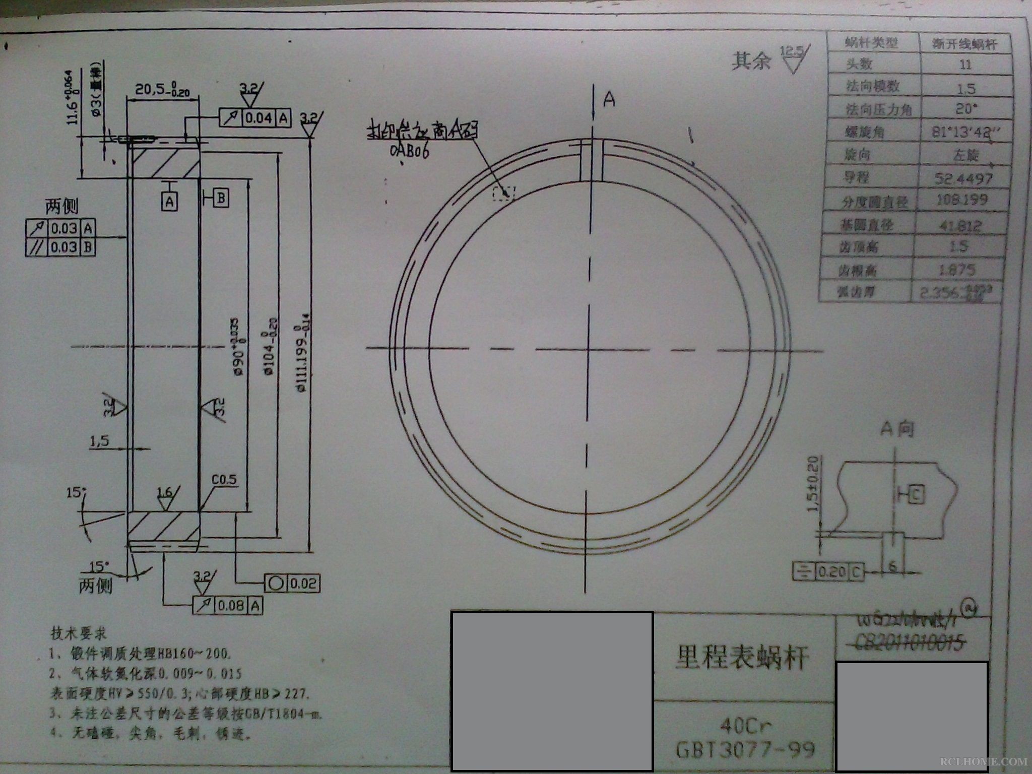

发表于 2015-11-18 15:16:27 | 显示全部楼层 |阅读模式
          这个话题曾在BBS提起,但那时不是以主题形式发帖,也木有产品图。现在这里正是以主题方式发出来,供大家讨论、消遣。
发表于 2015-11-18 15:25:44 | 显示全部楼层
调质硬度HB160~200,心部硬度HB大于222?这能行吗?
 楼主| 发表于 2015-11-18 15:40:40 | 显示全部楼层
这个原图应该是顾客哪些二货设计的,我记得最终已改为调质26~31HRC

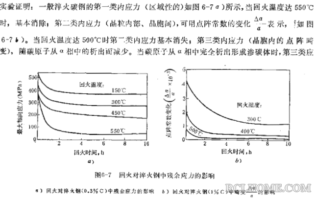

          但回火温度也高了,请看这段教科书上的描述:

在软氮化前增加一个去应力处理。通常按照图片所示的文章来操作就能将零件的变形量控制在最小范围。

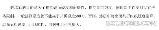

因为是外协氮化,温度拿不准,超过590°C很有可能。奇怪的是,甚至有一批,两端磨削后重新氮化,居然又长高了0.1mm

        为什么要在590℃渗氮呢?590℃是临界点温度,在这个温度渗氮,难免会以590℃为中值温度而上下波动,所以会产生很多问题
