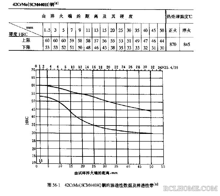

发表于 2015-11-14 10:28:52 | 显示全部楼层
360截图20151114101743734.jpg 360截图20151114102709827.jpg 这是理论是的数据,实际生产中与材料成份、工艺、介质、设备都有关系。
