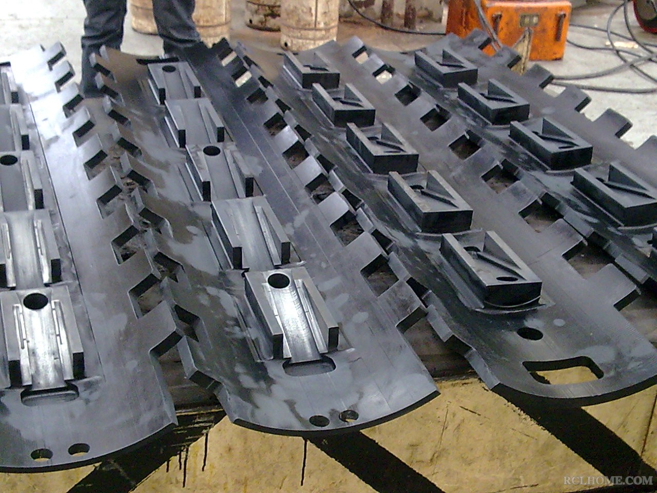

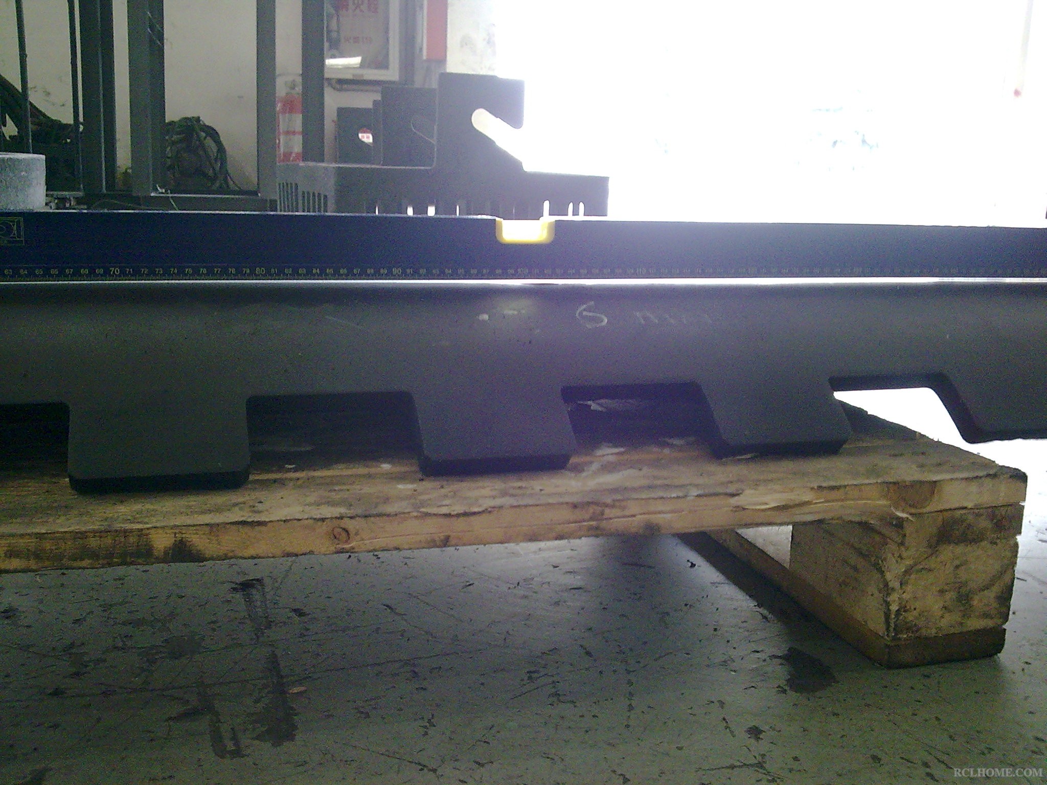

用“试样代替零件”有时候能得到意想不到的效果,不说话先上图(这是盐浴氮化产品)。
发表于 2015-11-15 23:02:48 | 显示全部楼层
提醒一下,照片上经过盐浴氮化的零件上标注的6mm是指零件经过盐浴氮化后弯曲变形量。可以这么说:如果没有随炉试样,那么经过盐浴氮化后的零件是不会出现那么大的弯曲变形的。也就是说6mm弯曲变形量和随炉试样存在一定关系。虽说随炉试样不能代表零件本体,但随炉试样在一定程度下可以间接反映出零件的热处理工艺以及热处理工艺过程是否正常。
