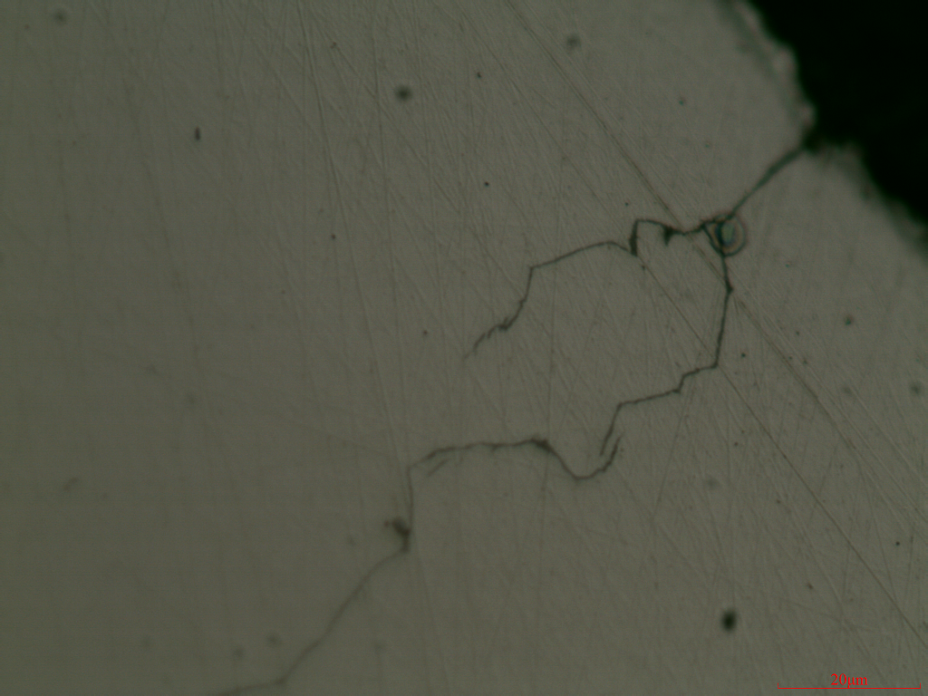

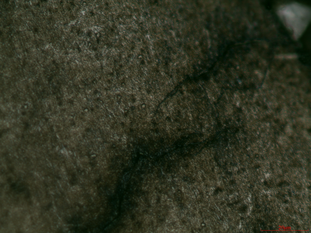

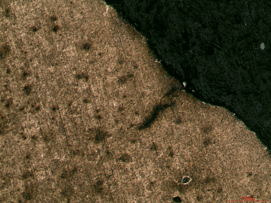

我司采购的一批开口销,材质65Mn,图纸要求硬度<560HV,现实测硬度480HV左右,具体工艺不详。在装机时,将开口销砸入孔内时,时有断裂发生。取样化学分析,材质没问题,金相检验时,发现在外圈有数处裂纹,照片如图,请问老师出现这种裂纹的原因是什么?

这个裂纹从材料和绕制工艺找,绕制前有退火工艺吗

 楼主| 发表于 2015-11-5 13:23:02 | 显示全部楼层
具体什么工艺不清楚啊
