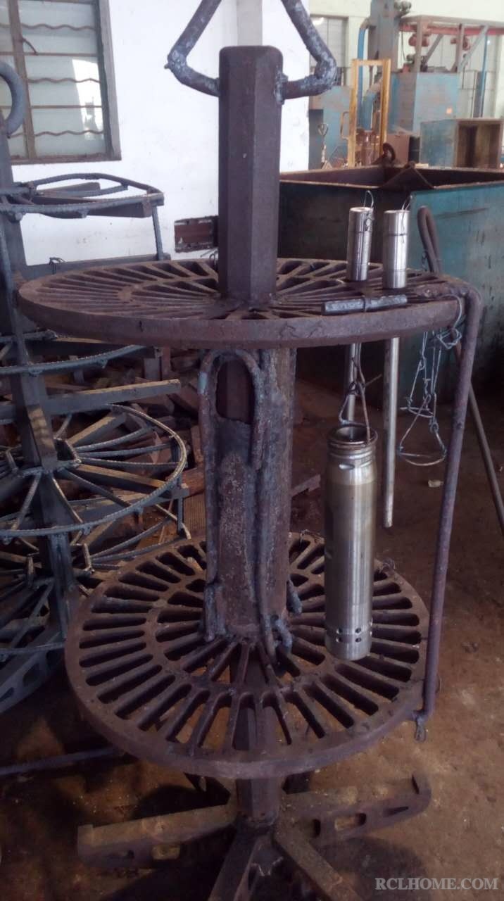

        问题描述:参阅附件,有两只套管,材料45*钢,壁厚21mm,技术要求孔壁淬硬至某一硬度,但因为内孔硬度检测困难,所以,换一种要求:外表面硬度42~46HRC,内孔胀大允差0.35~0.40mm,现在是采用820℃保温45min,预冷淬盐水(盐水浓度不高)。
       现在的问题是:图一所示两个件的区别在于,左边的中间五孔,而右边的则有一小孔,按照龙哥上述工艺处理的结果是:左边的一支可以做到0.28~0.35mm,但偶有超标,达不到技术要求,而右边的一支(中间有一小孔),内控张亮可以控制到0.08~0.10mm.

发表于 2015-11-2 16:41:47 | 显示全部楼层
材料一样,工艺一样,不仅仅结构不一样,尺寸也不一样。右边明明粗壮不少。

 楼主| 发表于 2015-11-3 08:17:51 | 显示全部楼层
wanggong 发表于 2015-11-2 16:41
材料一样,工艺一样,不仅仅结构不一样,尺寸也不一样。右边明明粗壮不少。 ...
看实际照片,那结构也有差异的

6013
发表于 2015-11-3 11:51:25 | 显示全部楼层
特此说明一下,因中间有空的工件这次未拉来。这是拿了另一个规格的产品。仅仅是说明中间有孔的情况是怎样。其实左边无孔 的工件,和有孔的工件结构和尺寸都相差无几。奇怪的是中间有孔的和无孔的变形居然相差这么大。当时接的时候想到了有差异,毕竟冷却不一样。但没想到有这么大。

发表于 2015-11-3 11:53:51 | 显示全部楼层
变形部位主要在第一张图片左边工件下部黑色标注区。其它区域少无变形。

发表于 2015-11-3 11:58:15 | 显示全部楼层
这几天一直在改进中,等歇下来,我再发几张照片。并附最终工艺结果吧。
发表于 2015-11-3 15:38:32 来自手机 | 显示全部楼层
 楼主| 发表于 2015-11-3 16:29:41 | 显示全部楼层
qibao9891 发表于 2015-11-3 15:38
这是组织应力主导的一个变形案例。
主要是局部发生了先涨—后涨。
由于5个小孔,一方面减少局部蓄热量,一 ...
         像这类孔和槽之类的,我们一般采用石棉绳填塞,效果不知道与销子填塞有无差异?有多大差异?

发表于 2015-11-3 21:52:10 来自手机 | 显示全部楼层
孤鸿踏雪 发表于 2015-11-3 16:29
像这类孔和槽之类的,我们一般采用石棉绳填塞,效果不知道与销子填塞有无差异?有多大差异? ...
我不喜欢石棉绳,喜欢螺丝或者铁皮卷个实心圆柱。
石棉绳为过敏源,高温体积会收缩,1000℃以上容易成灰,出货前清理麻烦,不烘烤还容易腐蚀内孔。
我认为最佳的方案是母体一样的料车个销子,和孔基本是过渡配合,或者稍微留一点间隙。

关于堵孔的材料,在一家有韩国背景的公司看到一种韩国进口的原料,原料本身是用来对有内螺纹孔需要防渗碳的零件做防渗碳保护用的,外观上和橡皮泥很像,使用方法就像是拿一团橡皮泥塞入小孔中,痕方便。
石棉绳为过敏源,高温体积会收缩,1000℃以上容易成灰 ...
是否可以采用耐火纤维棉填塞?
       用销子填塞光孔,用螺栓填塞螺孔也有一个问题,因为材质不同,热后或导致基体与销子(螺栓)被抱死,如果填塞时的间隙过大,则容易在处理过程脱落

孤鸿踏雪 发表于 2015-11-4 08:45
用销子填塞光孔,用螺栓填塞螺孔也有一个问题,因为材质不同,热后或导致基体与销子(螺栓)被抱 ...
对要求不严的,用间隙配合的螺栓,怕掉就把螺母拧上。
对要求严的,采用和母体相同的材料过渡配合,不过我还是喜欢用稍微留点间隙配合的方式。
耐火纤维棉恐怕不太好,靠近外端很难堵的好,不过堵了在某些时候总比不堵好。
