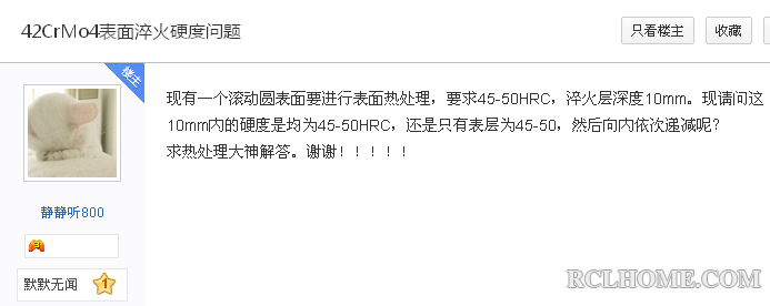

这个主题(来自贴吧)有点意思,大家交流一哈
发表于 2015-11-1 08:32:14 | 显示全部楼层 |阅读模式
         如题(看附件截图)
龟山淬火 + 20

发表于 2015-11-4 14:23:28 | 显示全部楼层
我们这边都是要求表面硬度45~50HRC
 楼主| 发表于 2015-11-4 15:21:32 | 显示全部楼层
        要45~50HRC也没什么不可以的,只是问题的关键不是表面硬度,而在于10mm厚的硬化层淬透性!
        我在这里提醒一下,假如通过感应淬火+回火,使产品表面达到50HRC,有效淬硬层深度也达到了10mm,那么,有效淬硬层深度10mm深度的内侧硬度会在什么范围呢?
签到天数: 1190 天

 楼主| 发表于 2015-11-5 08:08:08 | 显示全部楼层
见仁见智 发表于 2015-11-4 18:57
表面渗碳、氮化和高频淬火都是有硬度梯度的,按照不同的理解,可以就此提出甚多的界定条件来评估技术要 ...
                这个感应淬火的有效淬硬层深度也是有相关标准支持的,一般是以技术要求的表面硬度(维氏制式)下限值的80%作为有效淬硬深度的界限值(一般称为极限硬度)
