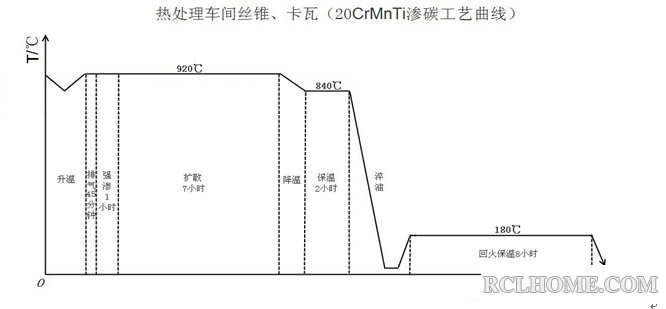

大家看看这个井式炉渗碳淬火工艺
发表于 2015-10-12 16:01:32 | 显示全部楼层 |阅读模式
        如题,看附件,随便聊聊
 楼主| 发表于 2015-10-12 16:02:32 | 显示全部楼层
说明,60KW井式渗碳炉,材料20CrMnTi,技术要求0.80~1.00

发表于 2015-10-12 16:56:40 | 显示全部楼层
这个比例有点看不懂!
发表于 2015-10-13 00:32:59 | 显示全部楼层
首先 比例确实看不懂,如果是做丝锥或者卡瓦(量具??)似乎用碳素工具钢淬火+低温回火更合适些,比如T10等。

发表于 2015-10-15 12:19:04 | 显示全部楼层
要求表面碳浓度不能太高,要求有0.8-1.0的深度

发表于 2015-10-15 22:34:57 | 显示全部楼层
为何强:扩比1:7?
