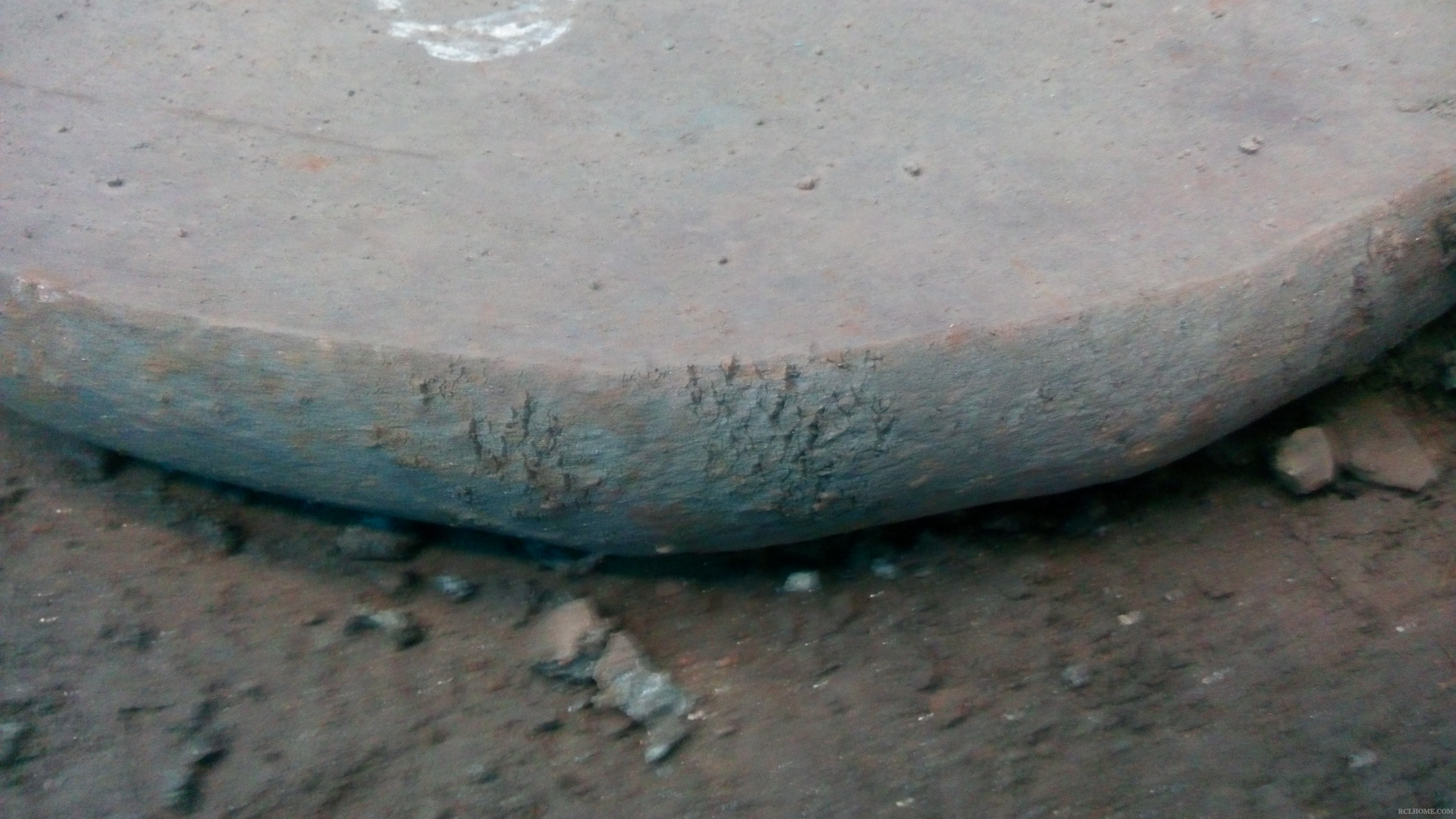

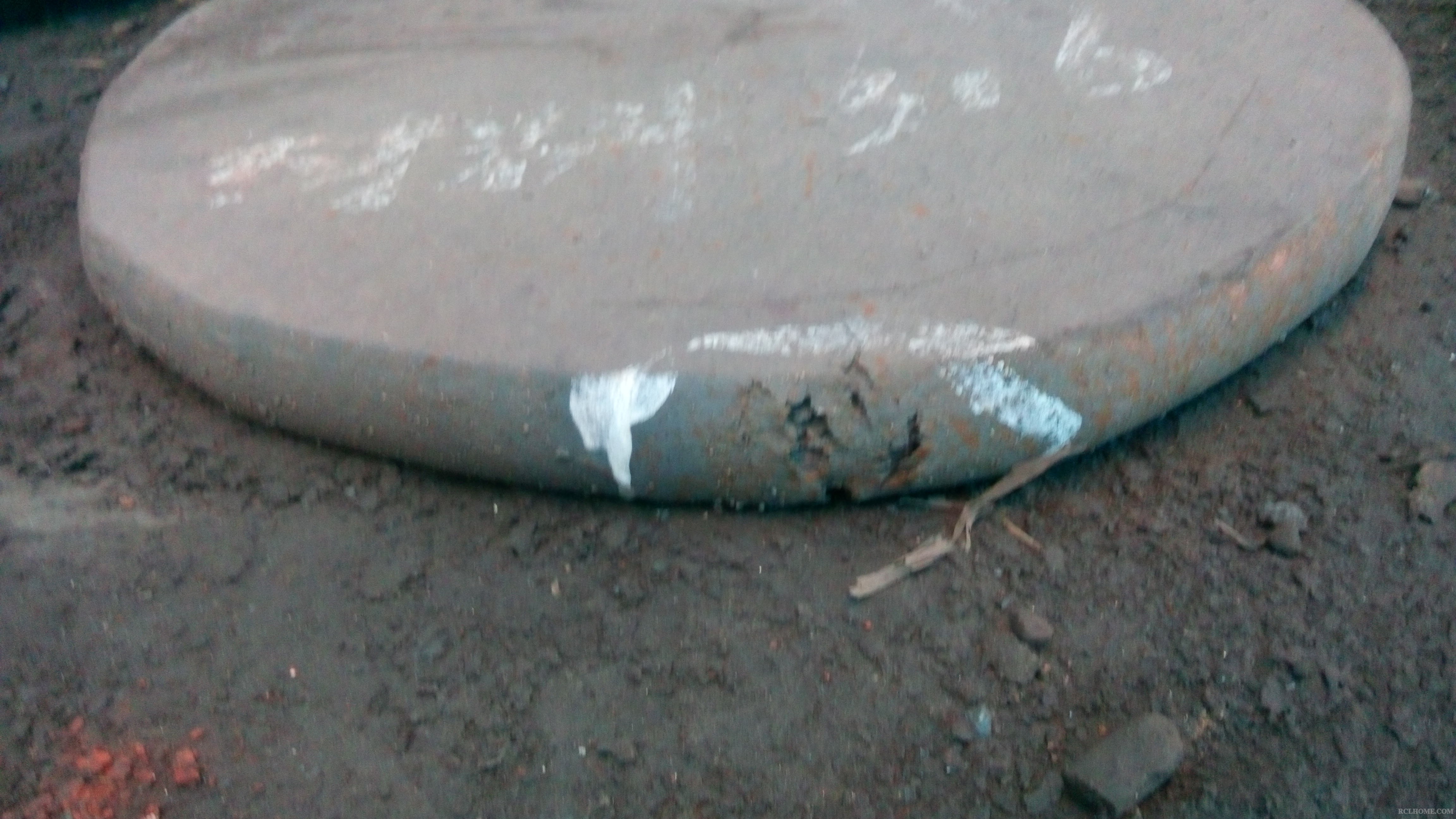

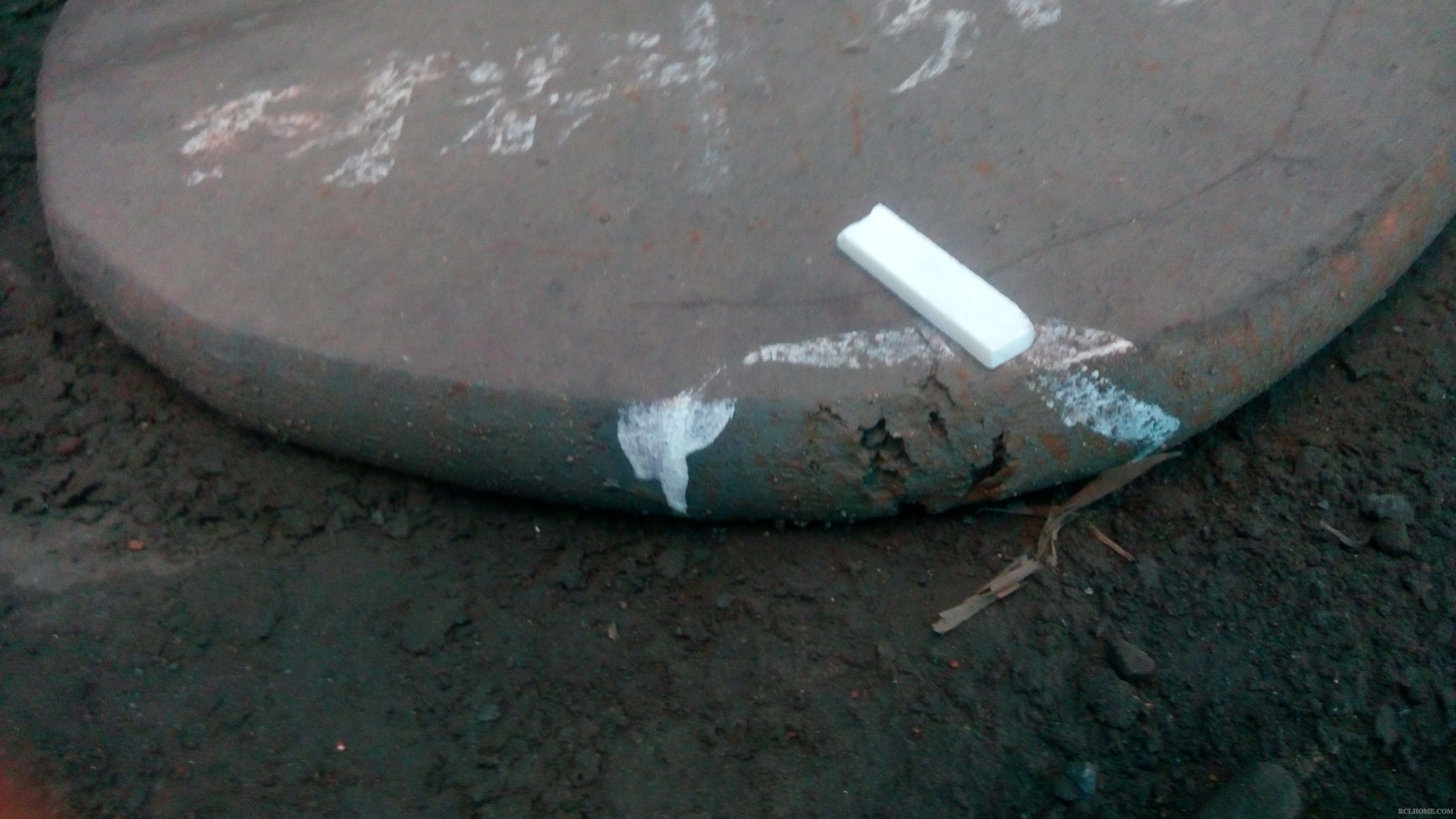

316不锈钢锻后开裂,什么原因导致?
IMG_20151007_093319.jpg IMG_20151007_093341.jpg IMG_20151007_093352.jpg IMG_20151007_093417.jpg

锻造温度过高,锻打力太大,俗话说打渣了
回家看看
发表于 2015-10-10 08:45:59 | 显示全部楼层
这种材料加热速度不能太快了,另外加热温度过高或不均匀,造成锻件整体或局部过热过烧使晶粒粗化,晶界氧化或融化,造成锻件表面龟裂
