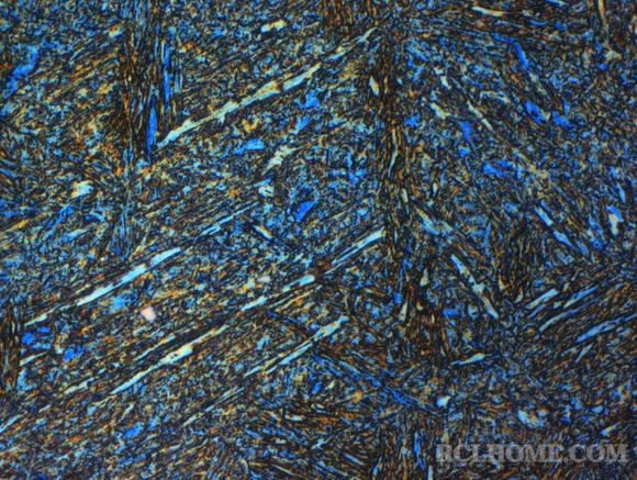

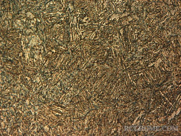

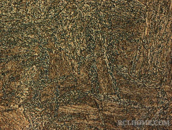

这些都是下贝组织吗
发表于 2015-10-5 11:27:38 | 显示全部楼层 |阅读模式
         据说,这些图片是某种材料不同冷却方式获得的下贝
 楼主| 发表于 2015-10-5 11:28:32 | 显示全部楼层
续上帖

发表于 2015-10-5 16:50:36 | 显示全部楼层
1  第四张中粒贝明显,下贝不明显。
2  从金相组织看原始碳含量不高,好像是渗碳钢和中碳结构钢;个人认为典型组织中出现“下贝”的可能性不大,最起码金相组织中不好区分出来下贝。

发表于 2015-10-7 22:12:33 | 显示全部楼层
不会看,求画线指导,那里属于贝氏组织,那里是其他组织。 那里是粒贝。
自学金相真的很困扰

发表于 2015-11-4 16:23:49 | 显示全部楼层
登录/注册后可看大图
最后倒数第二张呈板条状,
登录/注册后可看大图
最后一个觉得有无碳贝氏体的。个人看图片基本以粒状贝氏体为主,没看出下贝氏体。

新手表示看的一头雾水。。和书上的针刺状下贝氏体完全不一样。。。。

发表于 2016-6-16 13:43:45 | 显示全部楼层
我感觉是中碳钢等温淬火后获得的下贝组织。我认为是下贝。如果有SEM 照,就清晰了。

发表于 2016-6-16 14:33:55 | 显示全部楼层
在我看来只有满眼的铁与板马,两者之间能看出什么不同吗,求指点

发表于 2016-6-16 15:14:56 | 显示全部楼层
最后一个我怎么看的像是回火索世体呢。。
