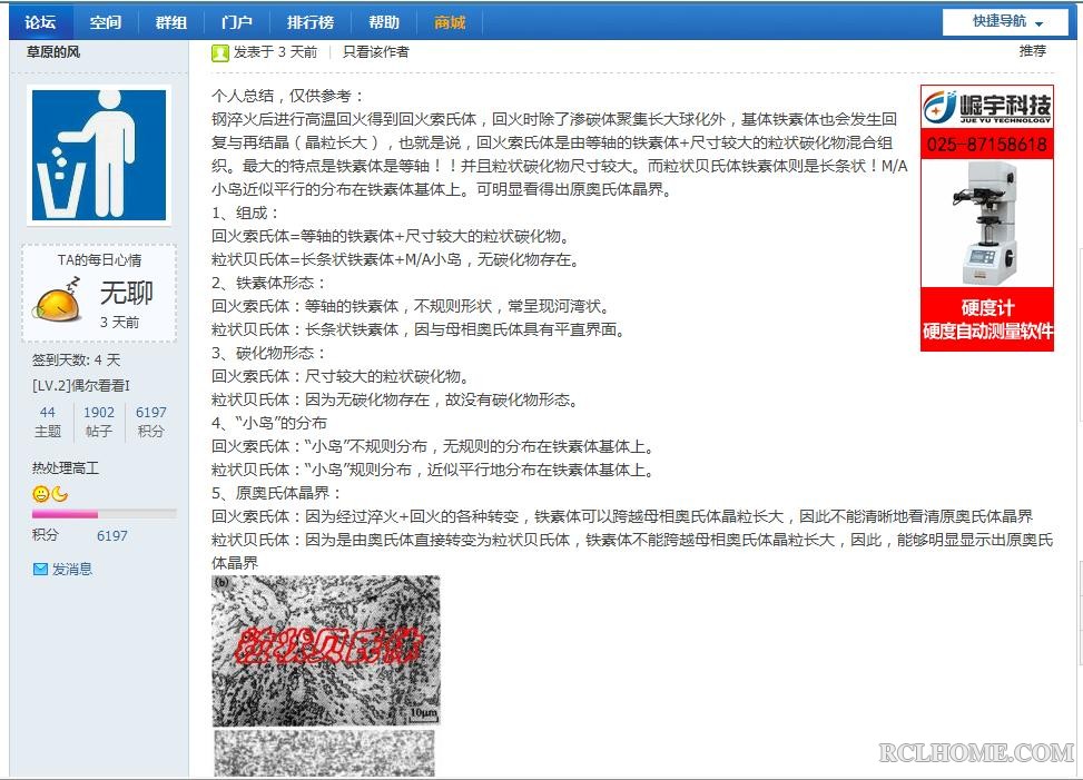

昨天刚好整理了一下这个问题,今天才看到草原的风老师的总结,拿过来再议一议。
王老师总结如下:
个人总结,仅供参考:
钢淬火后进行高温回火得到回火索氏体,回火时除了渗碳体聚集长大球化外,基体铁素体也会发生回复与再结晶(晶粒长大),也就是说,回火索氏体是由等轴的铁素体+尺寸较大的粒状碳化物混合组织。最大的特点是铁素体是等轴!!并且粒状碳化物尺寸较大。而粒状贝氏体铁素体则是长条状!M/A小岛近似平行的分布在铁素体基体上。可明显看得出原奥氏体晶界。
1、组成:
回火索氏体=等轴的铁素体+尺寸较大的粒状碳化物。
粒状贝氏体=长条状铁素体+M/A小岛,无碳化物存在。
2、铁素体形态:
回火索氏体:等轴的铁素体,不规则形状,常呈现河湾状。
粒状贝氏体:长条状铁素体,因与母相奥氏体具有平直界面。
3、碳化物形态:
回火索氏体:尺寸较大的粒状碳化物。
粒状贝氏体:因为无碳化物存在,故没有碳化物形态。
4、“小岛”的分布
回火索氏体:“小岛”不规则分布,无规则的分布在铁素体基体上。
粒状贝氏体:“小岛”规则分布,近似平行地分布在铁素体基体上。
5、原奥氏体晶界:
回火索氏体:因为经过淬火+回火的各种转变,铁素体可以跨越母相奥氏体晶粒长大,因此不能清晰地看清原奥氏体晶界
粒状贝氏体:因为是由奥氏体直接转变为粒状贝氏体,铁素体不能跨越母相奥氏体晶粒长大,因此,能够明显显示出原奥氏体晶界

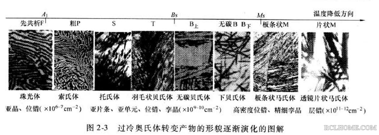

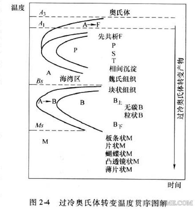

如此说来,粒状贝氏体属于贝氏体类型吧?
而回火索氏体则是马氏体的高回产物,奥氏体转变成马氏体,马氏体再生成回火索氏体。
可见索氏体与粒状贝氏体是兄弟关系,而回火索氏体是奥氏体的孙子,不是奥氏体的儿子,与索氏体,粒状贝氏体属于叔侄关系。{:soso_e113:}
