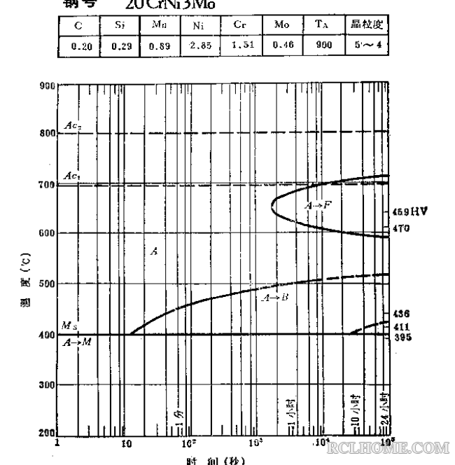

有谁知道23CrNi3Mo,20CrNi3Mo,18CrNi3Mo这几种材质等温转变曲线图吗?

这里有几个相关的
20CrNi3Mo-(未渗碳900℃奥化)C曲线.doc
55.5 KB, 下载次数: 10
30CrNi3Mo-(未渗碳830℃奥化)C曲线-02.doc
72.5 KB, 下载次数: 6
30CrNi3Mo-(未渗碳850℃奥化)C曲线-01.doc
70.5 KB, 下载次数: 4
30CrNi3Mo-(未渗碳850℃奥化)C曲线-03.doc
70 KB, 下载次数: 4
34CrNi3Mo-(未渗碳880℃奥化)C曲线-01.doc
81.5 KB, 下载次数: 10
34CrNi3Mo-(未渗碳880℃奥化)S曲线.doc
79 KB, 下载次数: 5
34CrNi3Mo-(未渗碳1100℃奥化)C曲线-02.doc
77 KB, 下载次数: 3

谢谢,无私贡献,但20CrNi3Mo这个材料Ms这么高,渗碳完后想采取下B淬火,表面硬度能达到55HRC以上吗?
