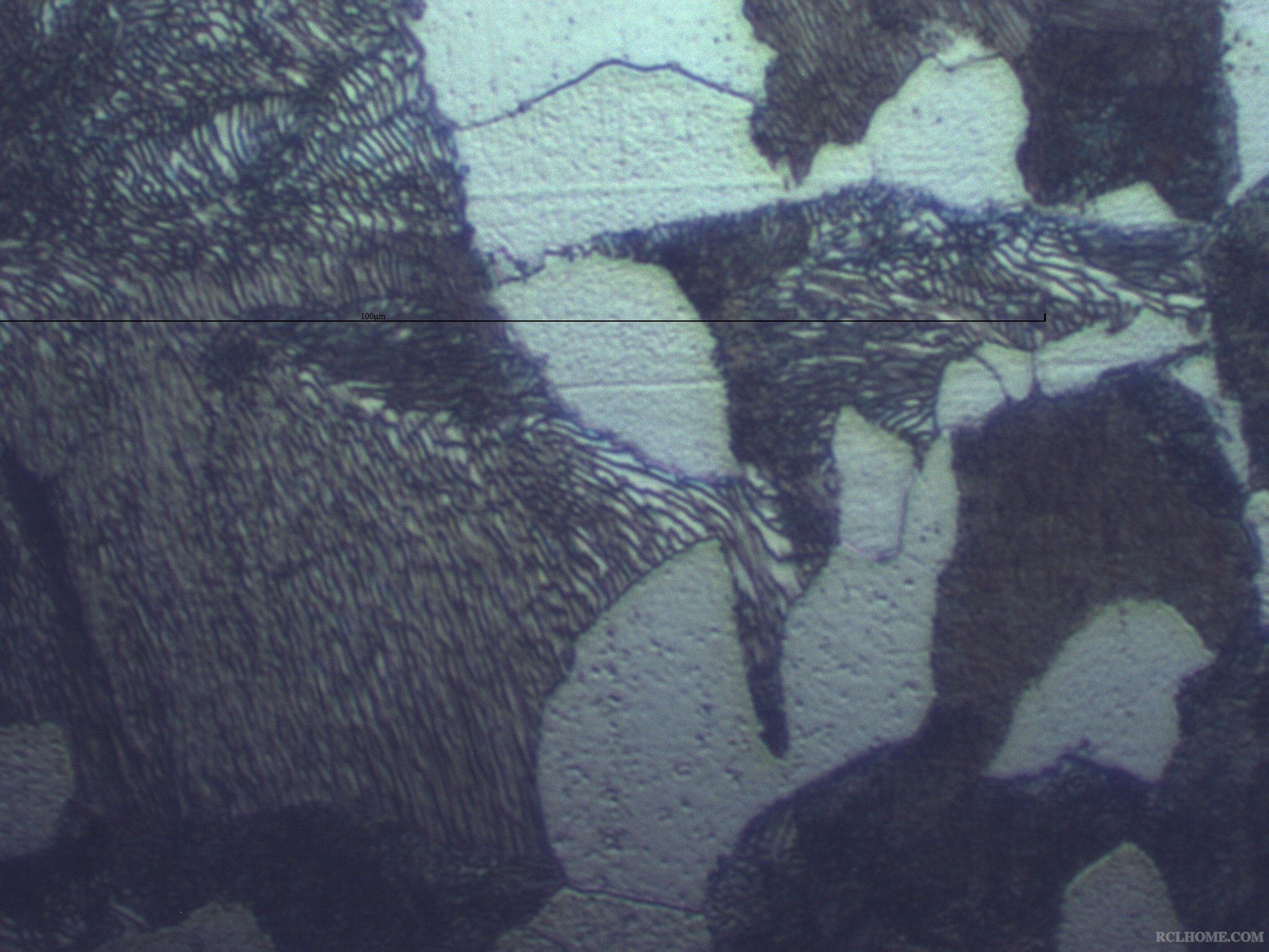

欣赏一下1000倍下的珠光体组织-C0.26

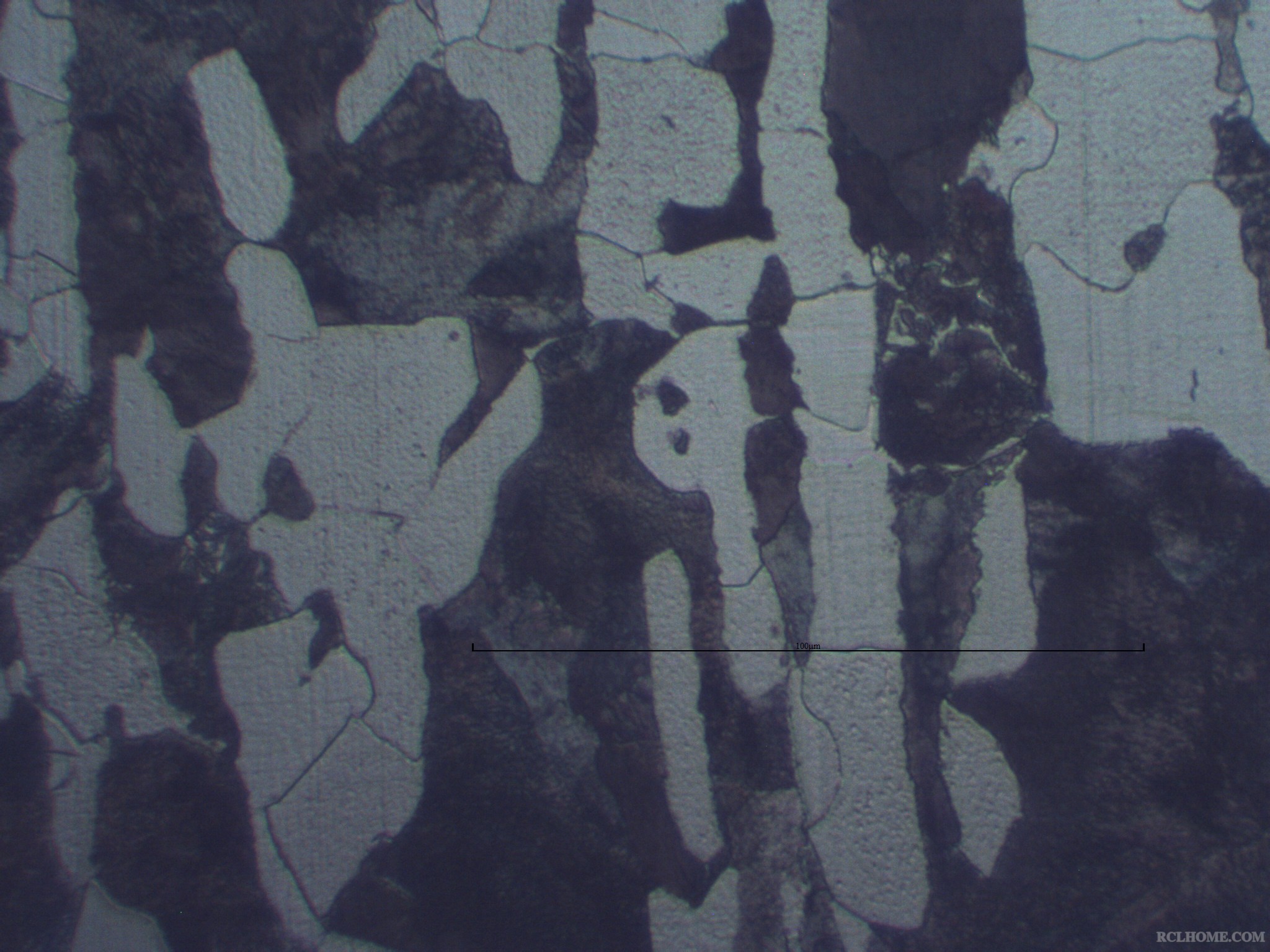

对应位置500倍的图片是个什么样子的?

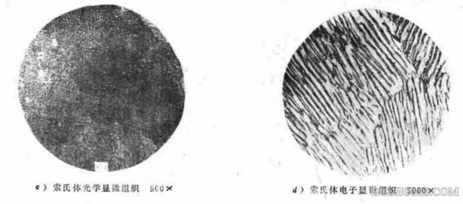

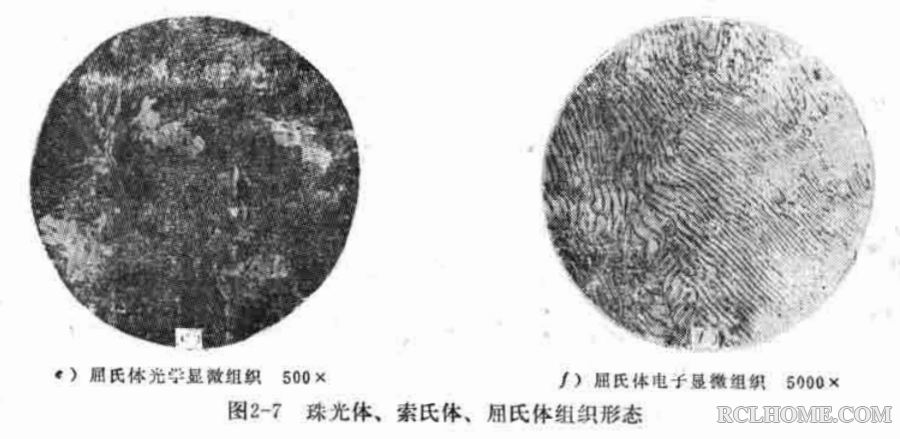

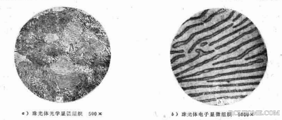

发表于 2015-9-11 14:34:18 | 显示全部楼层
珠光体、索氏体、屈氏体的组织形态(500~5000×)

这个是同一件上500X下照片。位置不与楼顶那张相对应。这件为轧制型材,压缩比在组织状态上体现非常明显。

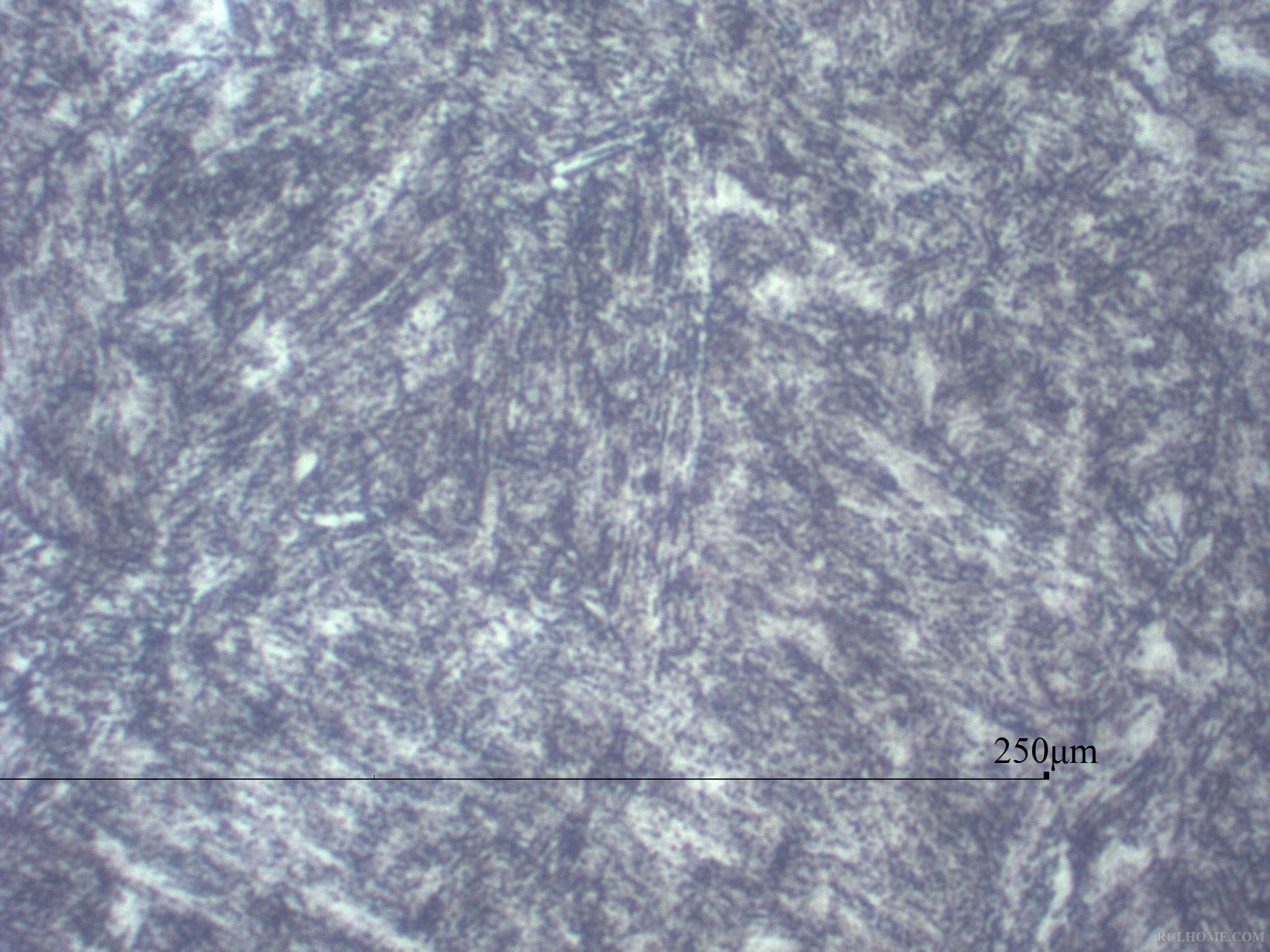

能否上传一张回火索氏体1000倍的照片? 谢谢!

1000X的回火索氏体,很少做高温回火件,这些天才遇到一个。
