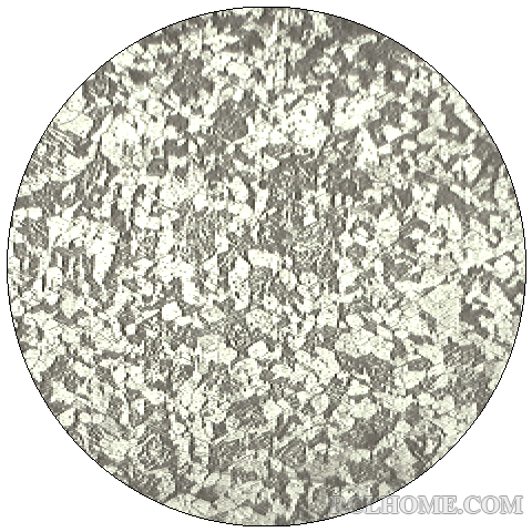

           如图,这个金相组织来自SAE8620H的锻件(未经正火)

发表于 2015-9-5 22:54:34 | 显示全部楼层
怎么看都没看到贝氏体哦, 那里啊?

发表于 2015-9-6 07:47:57 | 显示全部楼层
铁素体+珠光体。锻件组织正常。正火一下就更好了。

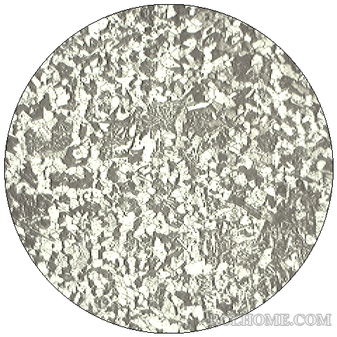

第三幅隐隐约约的方向性?{:soso_e132:}
看不出贝氏体和魏氏组织。

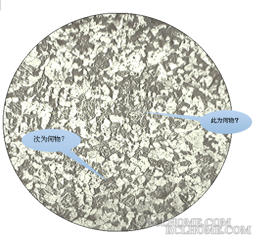

 楼主| 发表于 2015-9-6 08:56:51 | 显示全部楼层
所以因为 发表于 2015-9-6 08:44
看不出贝氏体乎和魏氏组织。
此为何物?贝氏体乎?魏氏组织乎?
发表于 2015-9-6 09:02:21 | 显示全部楼层
孤鸿踏雪 发表于 2015-9-6 08:56
此为何物?贝氏体乎?魏氏组织乎?
和王工一样的看法。贝氏体和魏氏组织的形态都不存在。
发表于 2015-9-6 09:05:46 | 显示全部楼层
此为何物?贝氏体乎?魏氏组织乎?
有点像粒贝。
 楼主| 发表于 2015-9-6 09:14:48 | 显示全部楼层
          可能是因为制样和制片质量问题影响了视觉
 楼主| 发表于 2015-9-6 09:15:03 | 显示全部楼层
有点同感!

发表于 2015-9-6 12:59:57 | 显示全部楼层
典型的粒状贝氏体或者粒状组织。

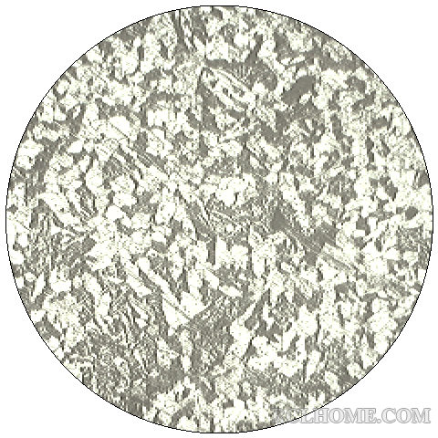

发表于 2015-9-8 09:23:58 | 显示全部楼层
孤鸿踏雪 发表于 2015-9-6 09:14
可能是因为制样和制片质量问题影响了视觉
问题是有的。
制样需要再清晰一些。
 楼主| 发表于 2015-9-8 10:04:55 | 显示全部楼层
搬运工 发表于 2015-9-8 09:23
问题是有的。
制样需要再清晰一些。
           就这水平了,制不出来更好的试样了{:soso_e105:}

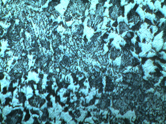

发表于 2015-9-8 10:11:05 | 显示全部楼层
朋友做的20CrMnTi等温正火 2014.11.17正火.bmp :
孤鸿踏雪 + 10 感谢上传!
 楼主| 发表于 2015-9-11 11:21:46 | 显示全部楼层
秦时明月 发表于 2015-9-8 10:11
朋友做的20CrMnTi等温正火:
            呵呵,这还等温正火?实在不敢恭维啊。这个材料,普通正火也会好过这个结果的N倍!
发表于 2015-9-11 13:21:17 | 显示全部楼层
孤鸿踏雪 发表于 2015-9-11 11:21
呵呵,这还等温正火?实在不敢恭维啊。这个材料,普通正火也会好过这个结果的N倍! ...
是的,结果是太差了。
