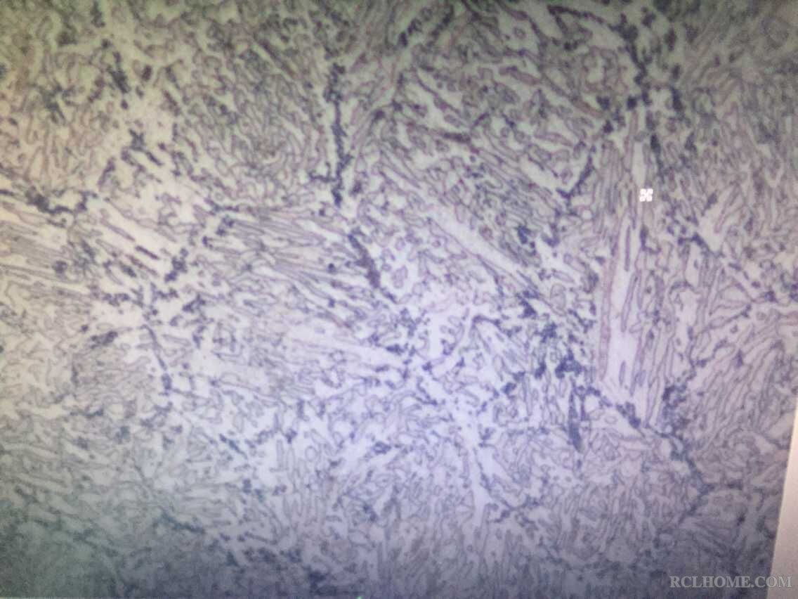

TL4521材料,齿轮毛坯组织
发表于 2015-9-1 21:05:05 | 显示全部楼层
对应的硬度情况是怎样的?

 楼主| 发表于 2015-9-1 22:01:27 | 显示全部楼层

硬度220HB
发表于 2015-9-2 11:03:19 | 显示全部楼层
晶界上是什么东东
发表于 2015-9-2 11:55:06 | 显示全部楼层
            这个材料应该是20CrNi2Mo(H)?

 楼主| 发表于 2015-9-2 12:14:10 | 显示全部楼层
合金元素稍微比较接近

TL-4521(本钢·一汽大众特钢)化学成分(%):0.15~0.23C,0.50~0.80Mn,0.65~0.85Cr,0.28~0.38Mo,1.50~1.90Ni,≤0.005Ti,0.015~0.035Al,≤0.12Si,0.025~0.035S,≤0.035P。
