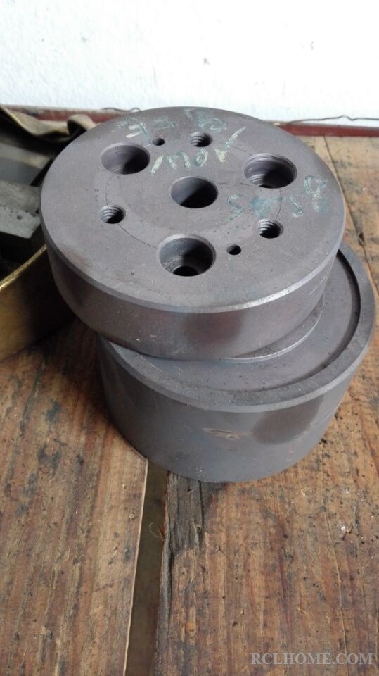

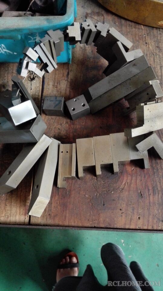

热扩散法碳化物覆层处理(Thermal Diffusion Carbide Coating Process),简称TD覆层处理,是一种通过高温扩散作用于工件表面形成一层数微米至数十微米的金属碳化物覆层,其结构如上图所示。该覆层具有极高的硬度,HV可达3200左右,且与母体材料冶金结合。实践证明,这种覆层具有极高的耐磨,抗咬合,耐蚀等性能,可提高工件寿命数倍至数十倍,具有极高的使用价值。
TD主要效益
1. 大幅度提高工模具或工件的使用寿命,节省生产成本或运行成本。
2. 大幅度改善产品外观,提高产品尺寸的均一性,提升产品质量。
3. 大幅度节省维修时间和劳动强度,并减少因维修停机所带来的损失。
4. 摩擦系数降低,抗咬合性能大幅度提高,无须润滑或减少润滑或无须采用高级润滑产品。随着社会(汽车行业)的发展,人们对各个方面都有更高的要求。为了满足这个需求,特别是针对汽车安全性能的要求越来越高,而且汽车所用的钢材强度越来越大,对模具质量的要求也不断的提高。而模具在生产过程中容易拉伤,为了解决模具的拉伤问题,我们对汽车模具表面必须进行强化处理。而强化处理有很多种,目前TD处理是最适合、实用的。
模具通过TD处理后,会大大提高模具表面的耐磨性和母材的韧性,在一般条件下和普通模具相比,它的使用寿命要提高8倍以上;同时会降低产品的不良率10%以上;也节约了反复修模、装模的次数,更重要的体现出从各方面的节约了生产的成本。公司网址www.szblrcl.com  地址  苏州市吴中区长安路168号瑞富工业园八幢
