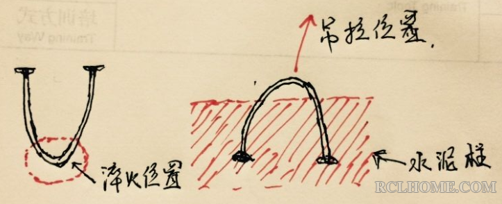

发表于 2015-8-23 08:14:58 | 显示全部楼层
淬火的是什么部位?折弯之处吗?
这种处理需要低温回火。承重?说一下具体使用情况吧。

 楼主| 发表于 2015-8-24 07:07:06 | 显示全部楼层
示意图如下

发表于 2015-8-24 18:03:29 | 显示全部楼层
类似于汽车稳定感,  对原材料要控制,脱碳和表面缺陷,原材料涡流探伤合格, 电阻透热后折弯,淬火,立即低温回火, 变形大的,矫正后回火去应力, 磁粉探伤。

发表于 2015-8-24 18:06:03 | 显示全部楼层
你的这种工艺出来的产品会有很大的风险, 疲劳寿命测试不会通过。
发表于 2015-8-25 09:25:28 | 显示全部楼层
如果能确定入水温度在840左右,问题倒是不大,就怕中频加热折弯温度还很高就怕有淬裂的危险了。这种余热淬火有很大的开裂危险性。
发表于 2015-8-26 11:29:45 | 显示全部楼层
这个产品可能用整体调质代替中频表面局部淬火要稳定的多
