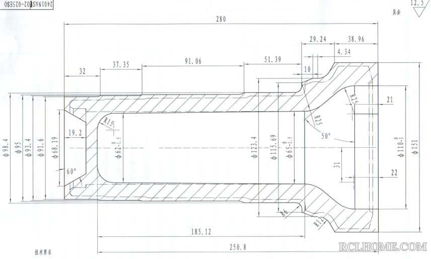

              大概形状及几何尺寸如附件(截图),但调质时已打通内孔
发表于 2015-8-3 16:39:43 | 显示全部楼层
PAG水溶液浓度在8-10%范围即可,建议回火温度在540左右。

         针对这个件类似产品的调质,用台车炉加热淬火,采用什么方式装炉和出炉淬火?请谈谈老兄的高见
发表于 2015-8-3 18:04:17 | 显示全部楼层
孤鸿踏雪 发表于 2015-8-3 17:57
针对这个件类似产品的调质,用台车炉加热淬火,采用什么方式装炉和出炉淬火?请谈谈老兄的高见: ...
这个单件重量是多少?

 楼主| 发表于 2015-8-3 21:41:29 | 显示全部楼层
所以因为 发表于 2015-8-3 18:04
这个单件重量是多少?
调质时的重量大约在13kg左右

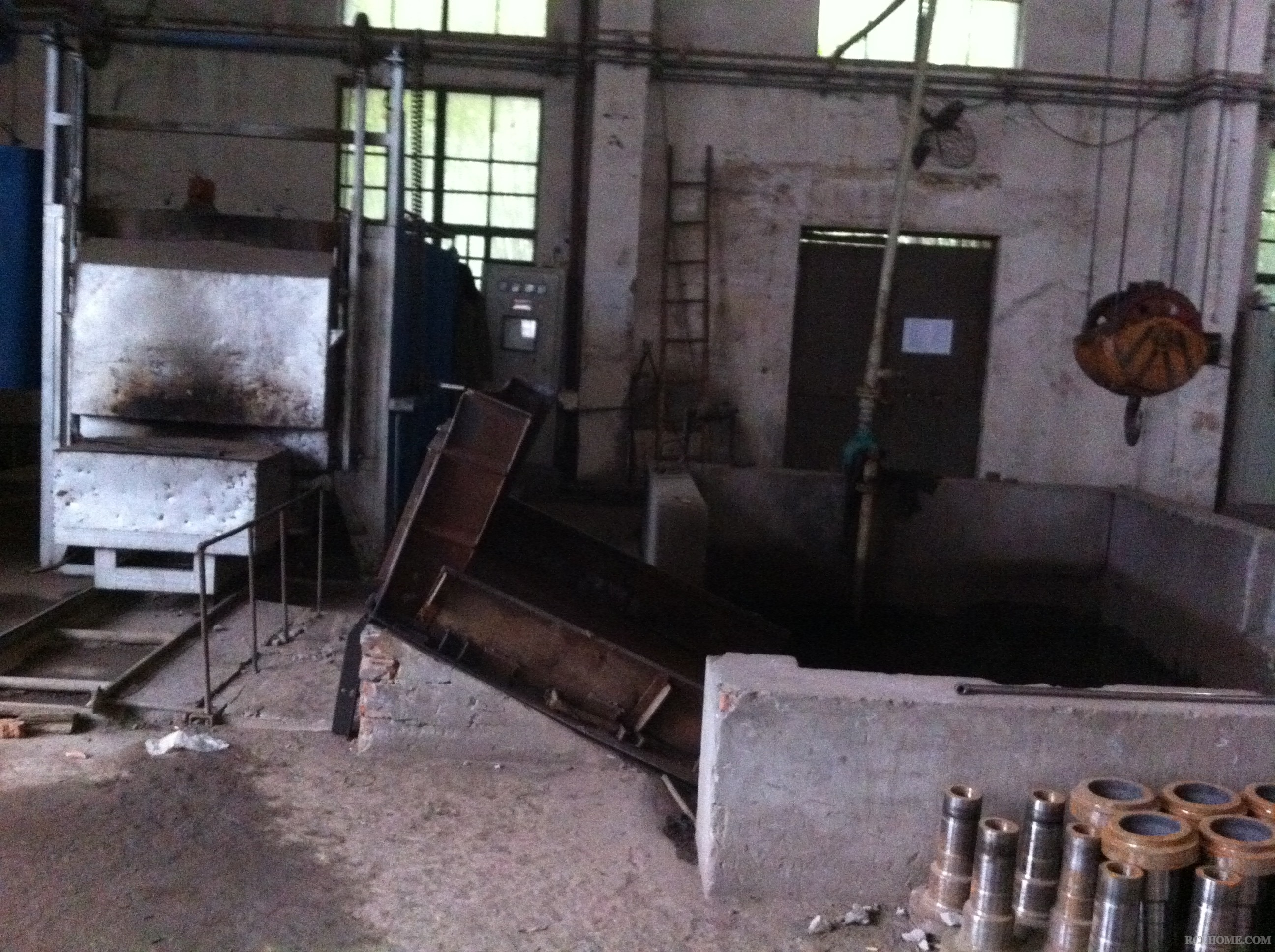

 楼主| 发表于 2015-8-7 11:09:23 | 显示全部楼层
所以因为 发表于 2015-8-5 09:36
这不是PAG的问题,不管什么冷却介质,密集装料淬火都容易产生硬度不均匀问题的。 ...
           关键是淬火时的入槽方式。像这样淬火,淬什么也白搭,大家看看这个淬火方式即可想象其淬火质量情况
 楼主| 发表于 2015-8-7 11:30:56 | 显示全部楼层
大虫 发表于 2015-8-5 08:47
杨工,淬PAG要注意装料的问题,密集装料淬火容易产生硬度不均匀的问题。
这样装炉、这样淬火应该是木有问题的http://www.rclhome.net/forum.php ... 13040&fromuid=8
