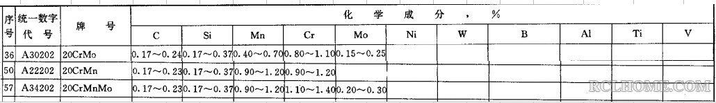

化学成分的差别很小,主要的差别在于淬透性上面。

实际差异并不在于表中的数据,而是元素组合后的差异,如对20CrMn带H的牌号冶炼时常常会保证aMn+bCr在某一范围,这样才能更好地保证成品的淬透带宽。
