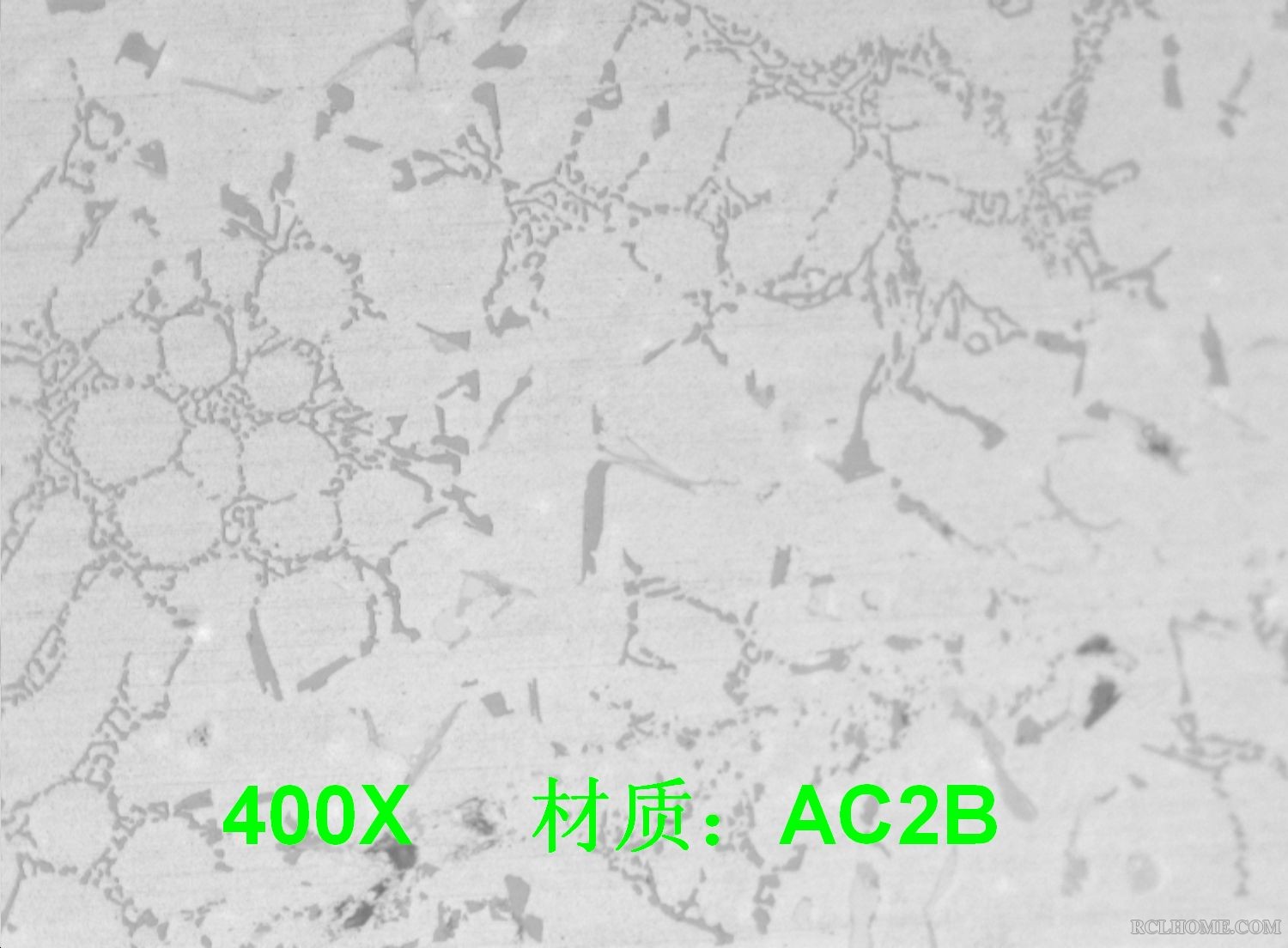

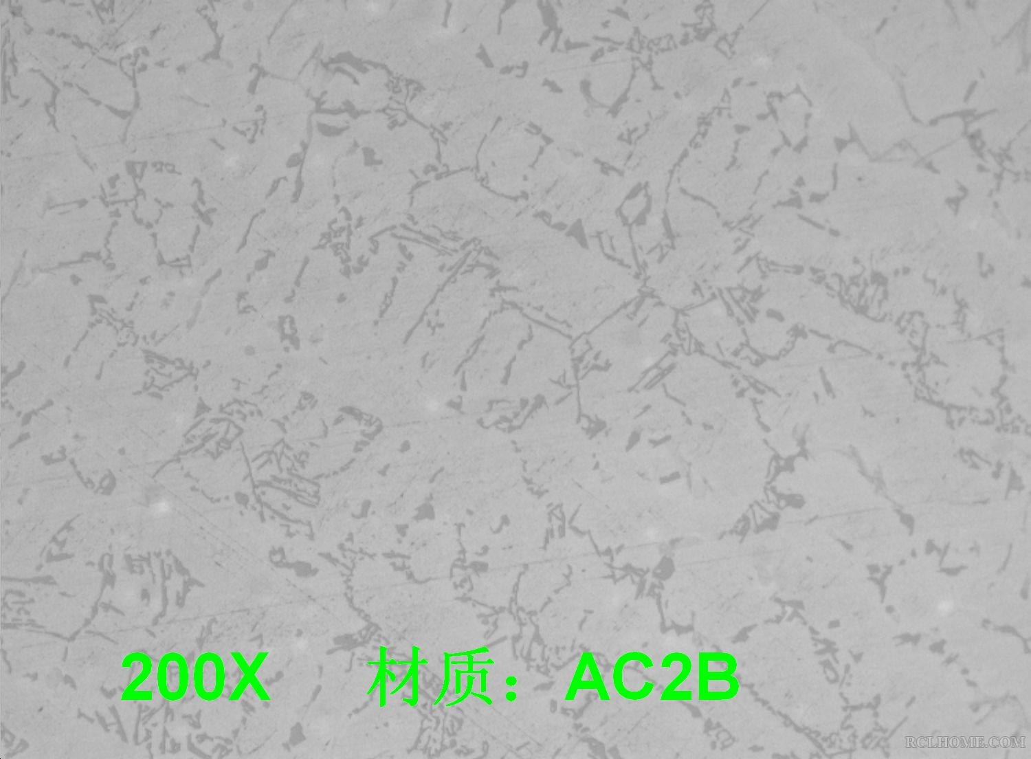

这个件是从摩托车前减震器铝质外筒取下的

 楼主| 发表于 2015-7-13 21:24:40 | 显示全部楼层
各位请赐教 ,看这个件怎么评定它

发表于 2015-7-13 22:30:17 | 显示全部楼层
关键是你要评价什么,感觉像铸造组织,对于变形铝合金来说是不允许的

发表于 2015-7-13 22:31:03 | 显示全部楼层
算了,摩托车减震器本来就是铸造出来的,当我没说楼上的话

发表于 2015-7-16 08:01:28 | 显示全部楼层
从摩托车前减震器铝质外筒取下的——怎么知道是AC2B?化验的吗?
