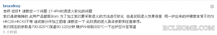

发表于 2015-7-8 14:55:24 | 显示全部楼层 |阅读模式
             如题,看附件(截图)
发表于 2015-7-8 16:02:30 | 显示全部楼层
降低温度,用640℃试试。
发表于 2015-7-8 16:11:03 | 显示全部楼层
是否也考虑一下采用“正规”一点的装炉方式?
264
1064
1064
发表于 2015-7-8 18:57:01 | 显示全部楼层
800-900保温,炉冷到600-700保持6-8H
