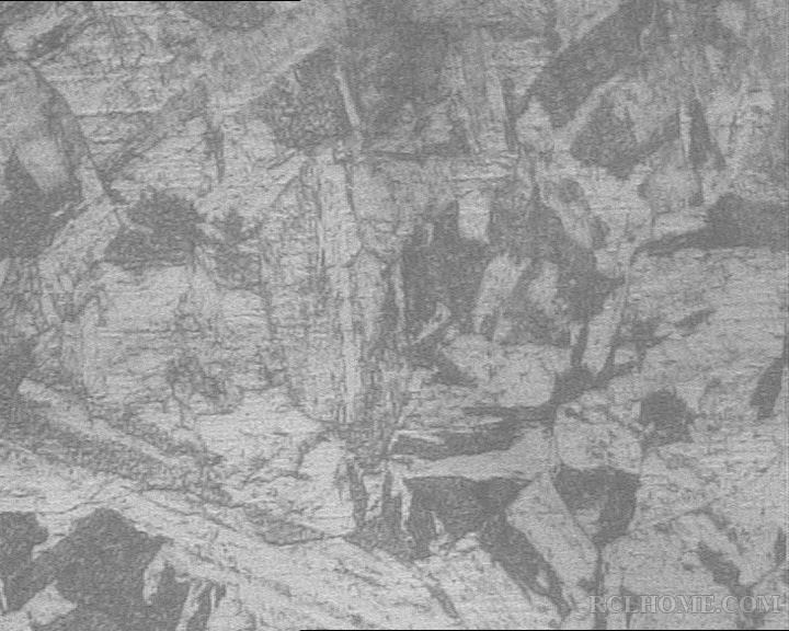

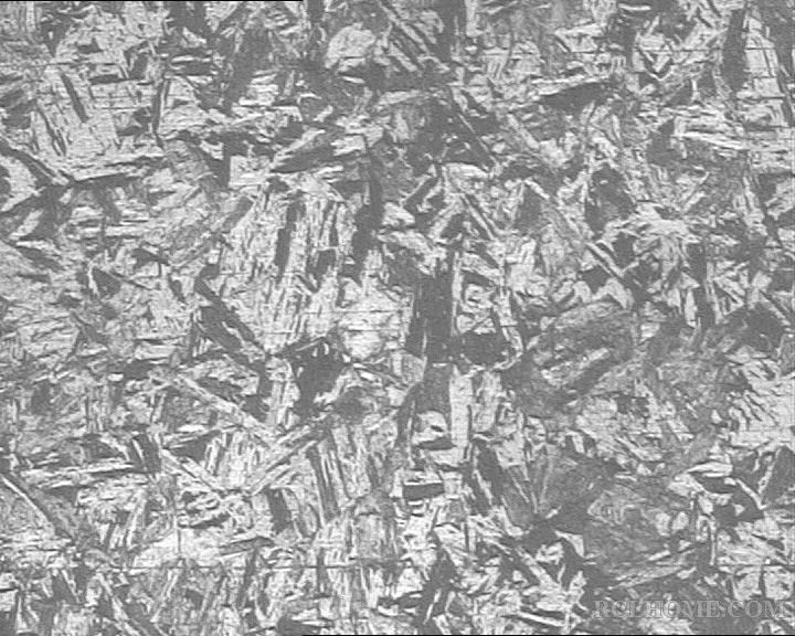

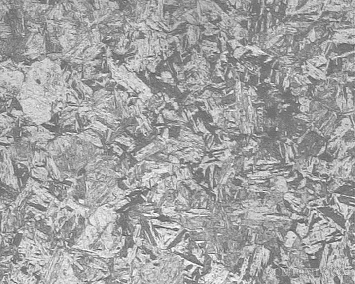

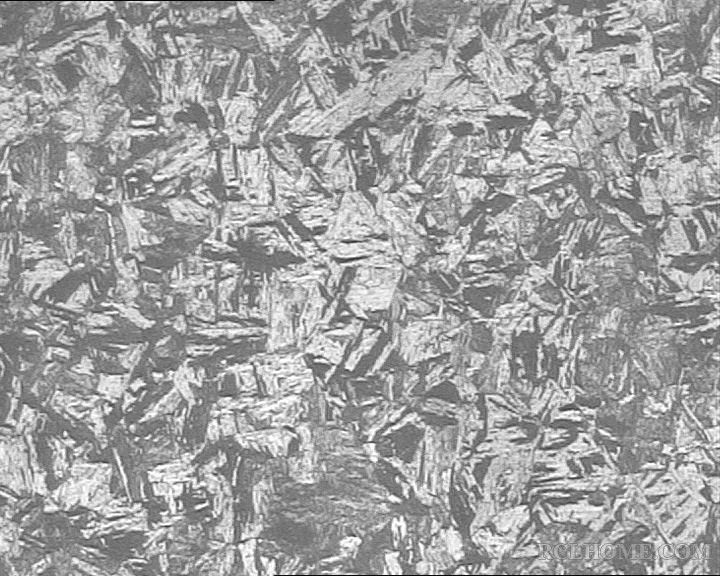

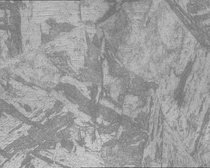

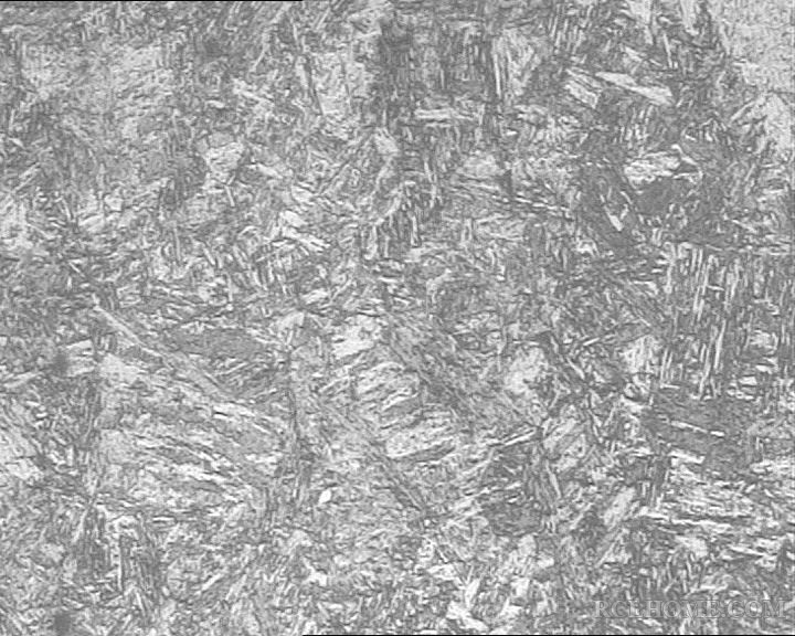

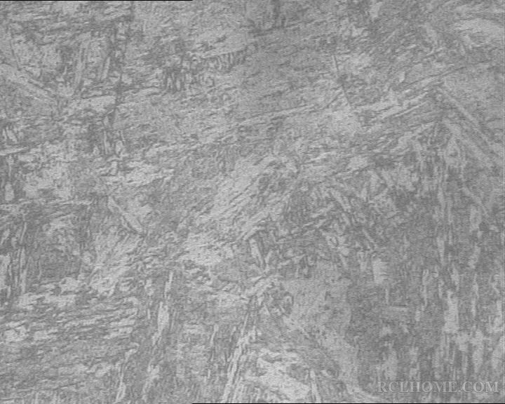

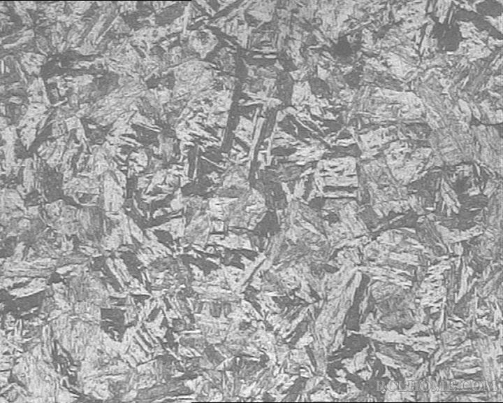

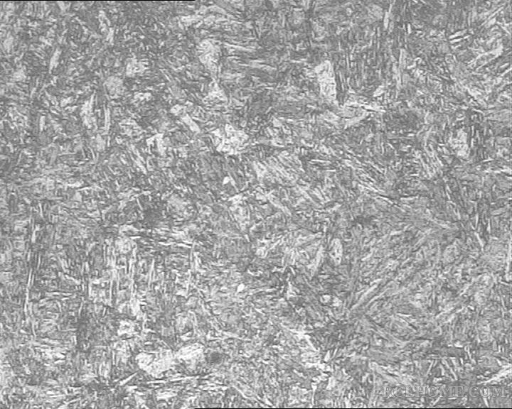

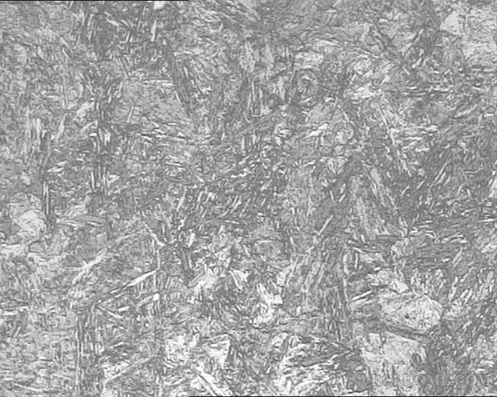

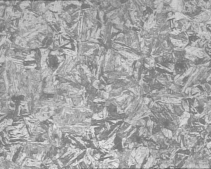

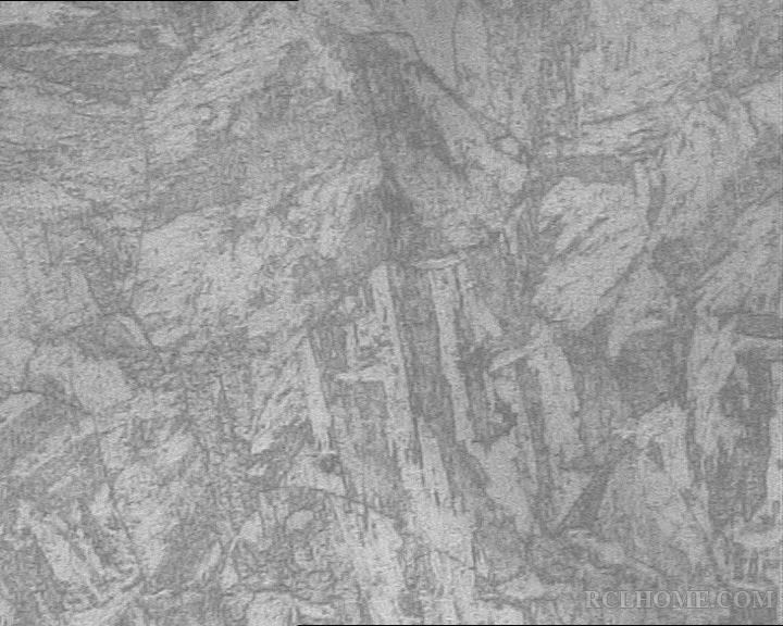

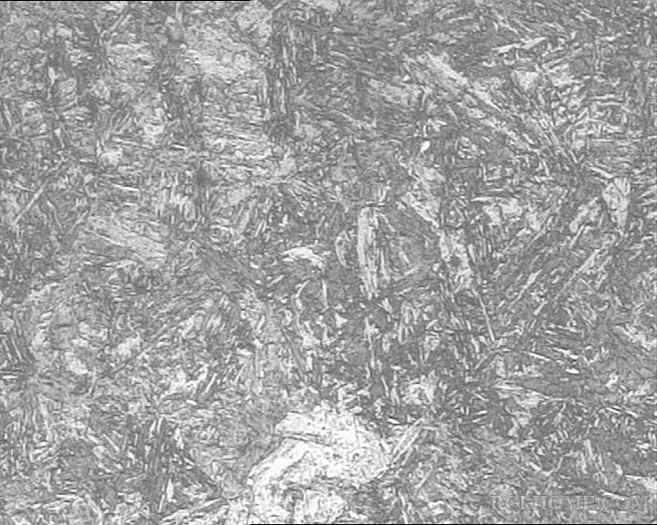

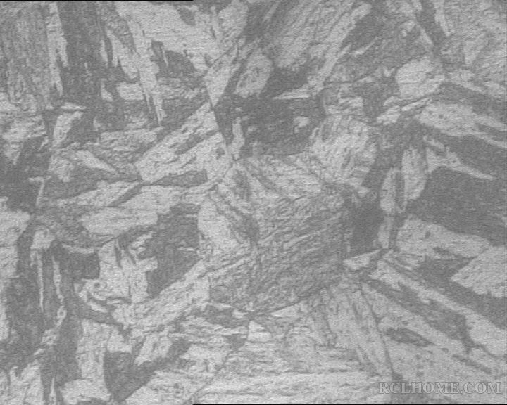

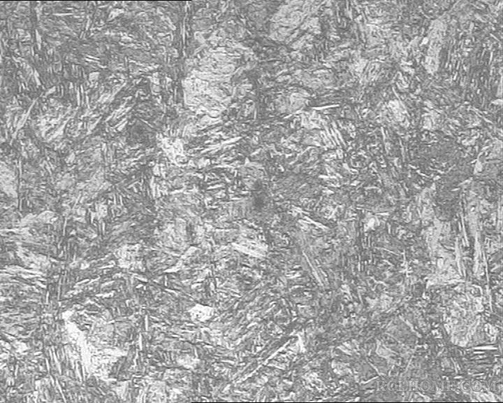

具体工艺见下表

我对金相不怎么懂,请大家相互探讨一下,3#试样性能跟1#,2#试样性能的差别,1#试样跟2#试样又有什么差别?

发表于 2015-7-8 16:45:09 | 显示全部楼层
3#试样加一个850度油冷的用意是什么呢?从力学性能上看这个850度很有必要啊,冲击值明显提高。还有一号试样和二号试样的金相好像是回火前的感觉。

 楼主| 发表于 2015-7-9 11:02:49 | 显示全部楼层
海边日出 发表于 2015-7-8 16:45
3#试样加一个850度油冷的用意是什么呢?从力学性能上看这个850度很有必要啊,冲击值明显提高。还有一号试样 ...
800-900度淬火是我们摸索出来的。目的是保证硬度在合格范围内,淬火温度高了硬度会超标。

 楼主| 发表于 2015-7-9 11:03:31 | 显示全部楼层
请大家踊跃发言呀。我就是不知道3#式样为什么性能会这么好。
