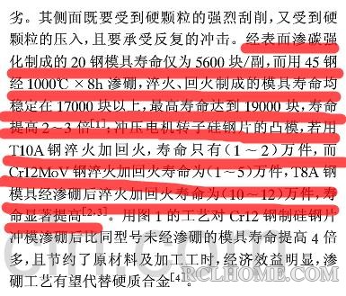

看图: sp.jpg 真的是这样吗?

45钢渗硼肯定寿命高,毫无疑问的。
但是没有像您提供的那个纸上有那么多的钢种在比较。

发表于 2015-6-24 10:01:15 | 显示全部楼层
          太夸张!这不仅要看用于什么样的模具,还要看渗硼的具体质量状况。
