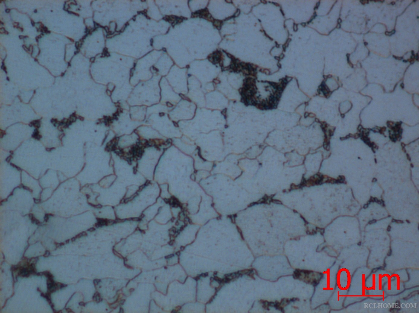

这是客户拿来的样品,我想知道是正火还是退火组织,如果是退火的话也应该是去应力退火吧。
发表于 2015-6-23 09:11:13 | 显示全部楼层
像低碳钢的正火组织。

 楼主| 发表于 2015-6-23 09:17:56 | 显示全部楼层
tianmu 发表于 2015-6-23 09:11
像低碳钢的正火组织。
去应力退火应该是什么样的?如果原材料是正火火的材料再做去应力退火呢?是这样的组织吗?
发表于 2015-6-23 09:23:24 | 显示全部楼层
zlshenwenwen 发表于 2015-6-23 09:17
去应力退火应该是什么样的?如果原材料是正火火的材料再做去应力退火呢?是这样的组织吗? ...
为什么原材料死正火,又要进行去应力呢?正火+回火不是很好嘛
孤鸿踏雪 + 10 赞同
发表于 2015-6-25 11:26:36 | 显示全部楼层
           高温回火也具有去应力作用啊。
           实际上“普通正火+高温回火”中的高温回火主要作用就是去应力吧?
发表于 2015-6-25 11:48:17 | 显示全部楼层
孤鸿踏雪 发表于 2015-6-25 11:26
高温回火也具有去应力作用啊。
是的,有些低碳低合金产品正火后伸长差点,经过高温回火伸长率也就合格了。
孤鸿踏雪 + 10 感谢分享!
发表于 2015-6-25 16:22:40 | 显示全部楼层
tianmu 发表于 2015-6-25 11:48
是的,有些低碳低合金产品正火后伸长差点,经过高温回火伸长率也就合格了。 ...
            呵呵,你还有这个绝招!{:soso_e179:}
