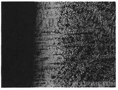

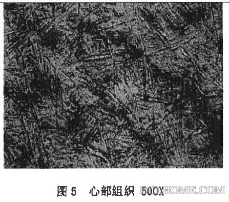

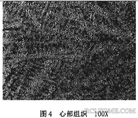

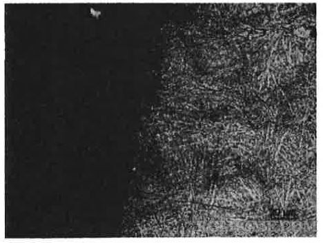

材料4Cr5MoSiV 热处理:渗碳淬火
表面 500x
表面 500x
表面100x
表面100x
心部 100x
心部 100x
心部 500x
心部 500x

这是我们供应商提供的热处理方式,说是提高硬度,我们的这款产品是通过熔模铸造的,他们说,铸造完后硬度大概在50HRC左右,然后退火,然后再去渗碳,我们对这样的工艺也是有疑问的。

渗碳淬火工艺怎样的?看金相,表面组织不好

看楼主的金相图片,个人觉得不是很好,表面有脱碳,渗碳梯度不均,组织也不是均匀的,心部感觉有组织偏析。不知材料成分怎样?不了解工艺状况不好进步分析哦
