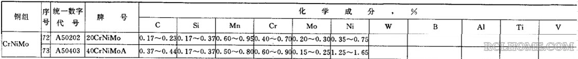

34CrNiMo6对应的国内牌号34Cr2Ni2Mo。你上面所说的两种牌号都不能与它对应。
孤鸿踏雪 + 10 很给力!

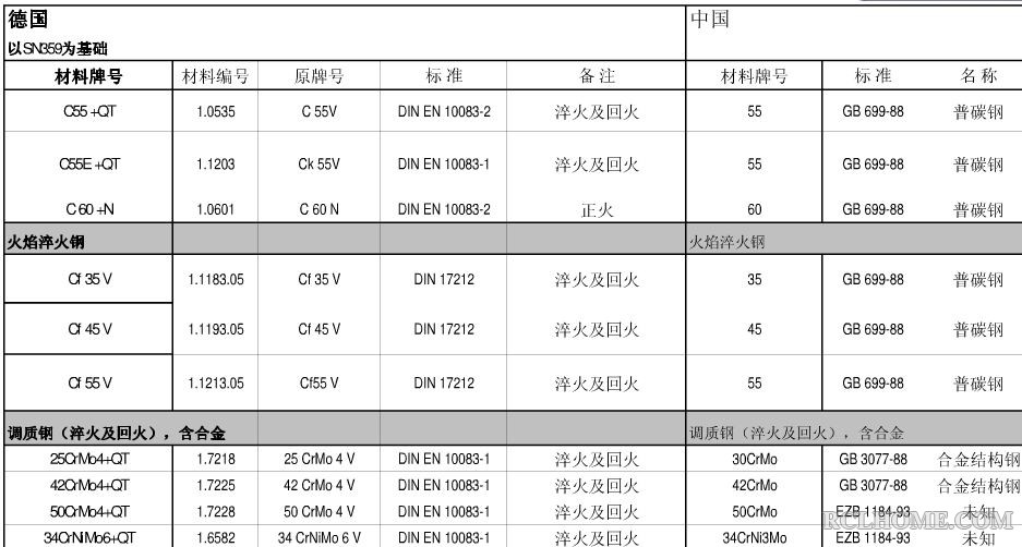

 楼主| 发表于 2015-6-10 10:51:27 | 显示全部楼层
我只查到了这个,不相同呀!

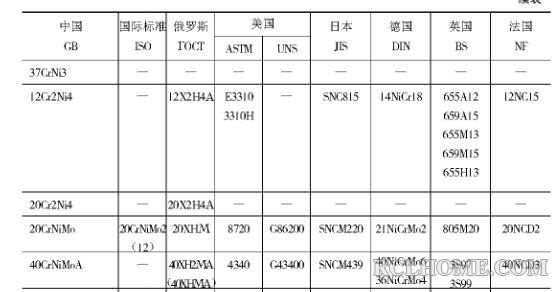

 楼主| 发表于 2015-6-10 11:07:57 | 显示全部楼层
我找到一个东西,也许可以作为依据

 楼主| 发表于 2015-6-10 11:33:39 | 显示全部楼层
kop123 发表于 2015-6-10 10:48
34CrNiMo6就是欧标EN10083-3中的材料。34Cr2Ni2Mo是按国外材料成分,再根据国内命名规则写的,没有资料。 ...
谢谢你!你的资料准确性更高,刚才我在网上查到的34CrNi3Mo,化学成分相差太远,还是你的34Cr2Ni2Mo更接近,我查的JB/T 6396。
