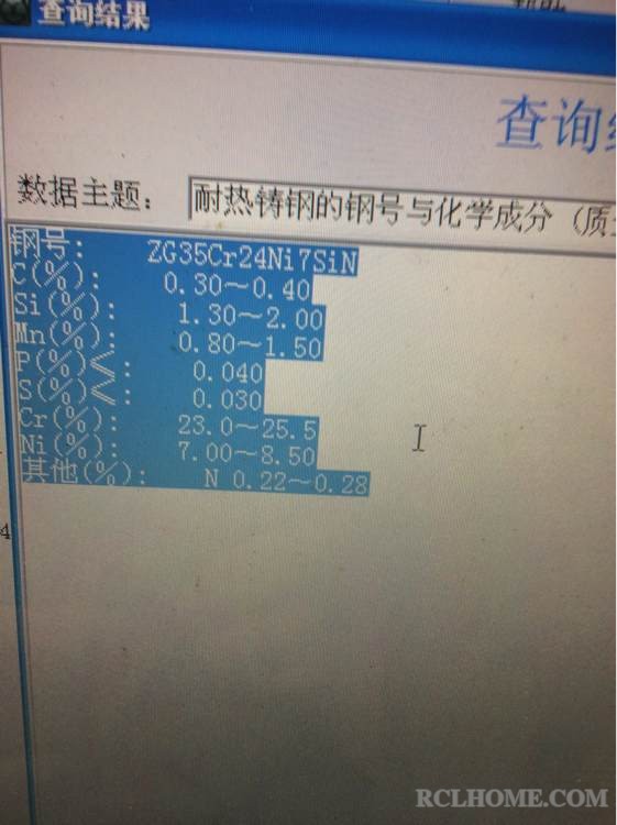

神帖:没有技术要求的调质或正火

         如题,此帖来自贴吧

这材料的化学成分可参考 GB/T 8492,热处理工艺参数可参考《热处理手册》。

按相应的标准进行处理,可以参考相关标准.(这是否可以定义为神回复.)

看不出什么

这料做热处理加热料盘,吊框不错
