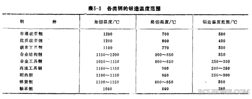

发表于 2015-6-4 07:29:27 | 显示全部楼层 |阅读模式
           注:截图来自高等学校教材《锻造工艺学》(修订本)(西北工业大学  张志文主编  北京:机械工业出版社,1983)

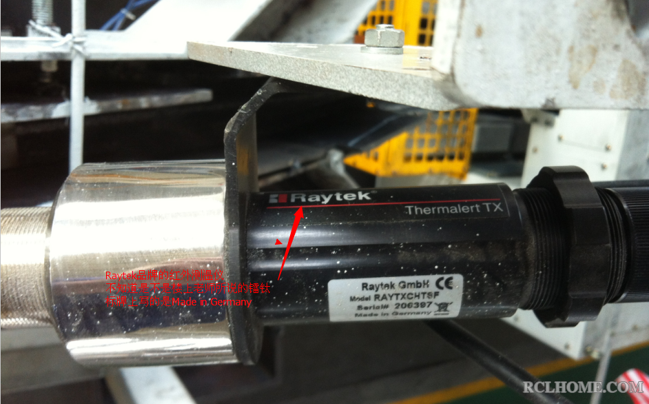

请问老孤。实际生产呢中锻造加热温度是如何控制的
         这个,你应该是专家啊!
         我看这个温度多是采用肉眼凭火色法判断,然后以加热功率和加热时间来实际控制;目前有不少锻造厂家使用红外测温枪,我怀疑它的可靠性。{:soso_e144:}

         我看这个温度多是采用肉眼凭火色法判断,然后以加热功率和 ...
现在很多锻造厂是中频加热,怎么肉眼观察?再说棒料的加热在较细的炉眼里,测温枪也不能很好观察,我观察的中频加热有些料的芯部还发黑i着呢,以前观察转底炉或推杆炉也是试图安放热电偶。但是没几天就被震荡的不能用了,对锻造的加热控制一直i困扰锻造厂的难题啊

现在很多锻造厂是中频加热,怎么肉眼观察?再说棒料的加热在较细的炉眼里,测温枪也不能很好观察,我观察 ...
            难道不可以在被加热棒料被顶出炉膛时进行测温吗
加热到1200度,见空气那就不准了,何况,测温器反应还需要时间
       那你说有什么好办法呢?{:soso_e132:}

发表于 2015-6-4 21:02:00 | 显示全部楼层
有经验的锻造工目测的温度不会有50度的误差吧.?
        50℃误差是不是太大了
