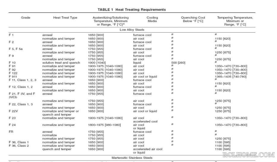

有人问我F22是什么材质,我不知道,之家谁知道》
发表于 2015-6-2 13:00:42 | 显示全部楼层
来源于 美国标准ASTM A182高温用锻制或轧制合金钢和不锈钢管法兰、锻制管件、阀门及零件的规格

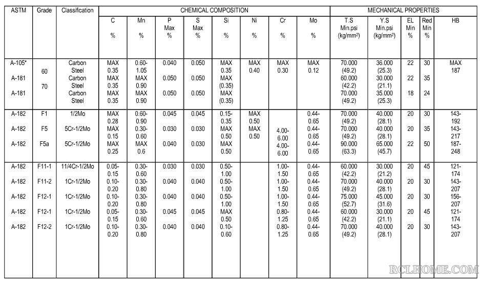

 楼主| 发表于 2015-6-2 14:12:37 | 显示全部楼层
没有F22的化学成分?

应该明确具体的标准,ASTM标准里面有很多以F开头的牌号,并且多处有F22。
