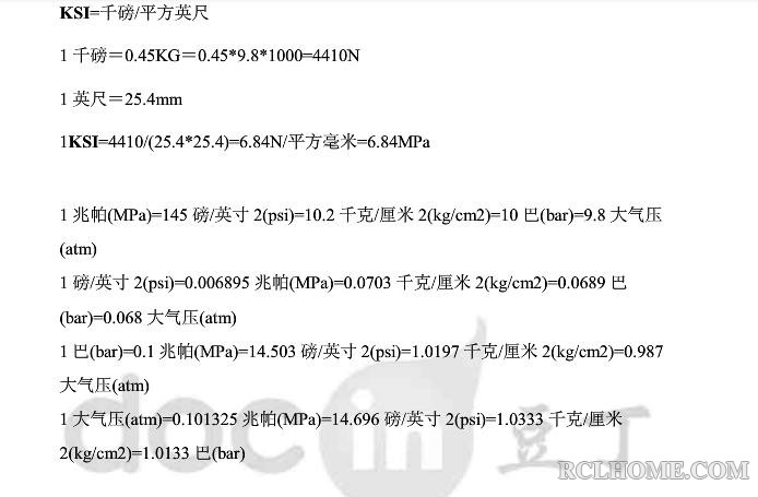

KSI跟MPa何种关系?

360截图20150527145643953.jpg 也就是说抗拉强度要到1210MPA,屈服强度要到991MPA.伸长不小于16%,延伸不小于40%。屈强比在82%。如此算来,硬度得做到HRC40-45,如果是35CrMo几乎不可能同时满足几个条件。
