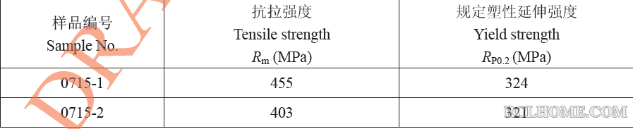

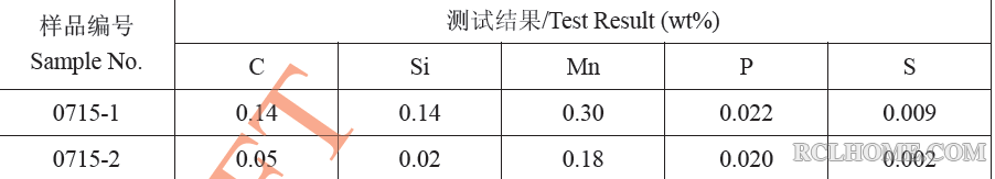

 楼主| 发表于 2015-5-25 15:01:15 | 显示全部楼层
大家帮忙看看这是什么材料
化学成分
化学成分
力学性能
力学性能
发表于 2015-6-9 14:16:56 | 显示全部楼层
Q325,也就是以前的A3钢吧,第二个C含量不对啊
