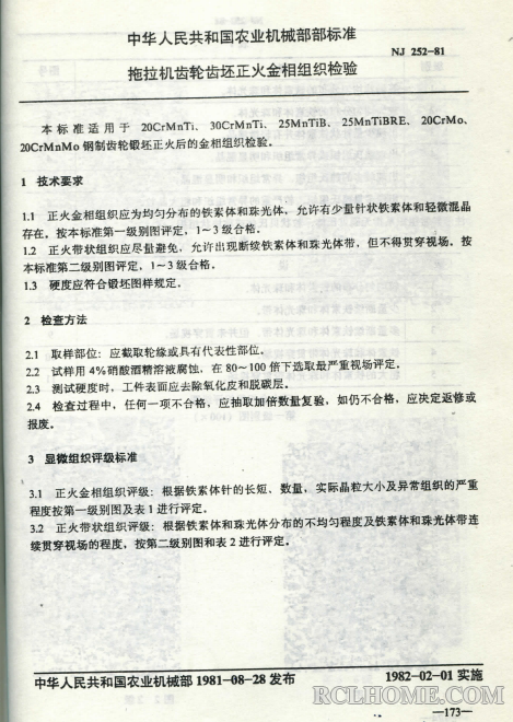

           如题:《拖拉机齿轮齿坯正火金相组织检验标准》(NJ252-81)。

发表于 2015-5-18 09:06:19 | 显示全部楼层
在郑州机械研究所汇编的《齿轮热处理质量控制和检验标准》里,可以找到。我上传一下,因为担心修改、编辑文件名以后需要解密,所以“试验清单”未改,大家参考一下吧。

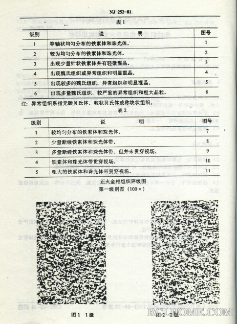

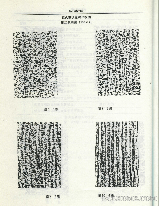

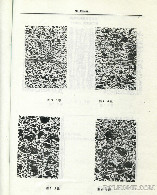

发表于 2015-5-18 09:51:33 | 显示全部楼层
一路向北 发表于 2015-5-18 09:06
在郑州机械研究所汇编的《齿轮热处理质量控制和检验标准》里,可以找到。我上传一下,因为担心修改、编辑文 ...
        我把它改为QQ截图,调正方向后直传上来,便于大家阅读

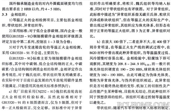

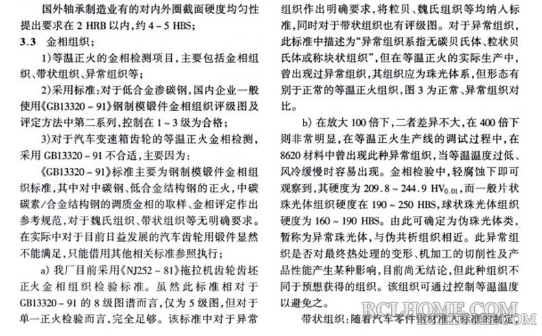

发表于 2015-5-18 09:55:07 | 显示全部楼层
搬运工 发表于 2015-5-17 17:18
GB/T13320不可以么?
看看这个
发表于 2015-5-18 12:53:11 | 显示全部楼层
你认为截图中的这个内容有权威性?
你下载一个GB/T13320 比对着看看吧。
