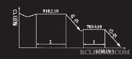

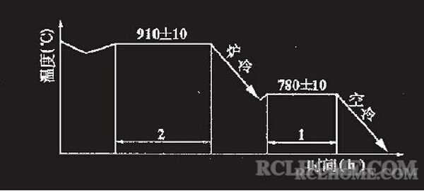

          如题:
消除灰铸铁白口的等温正火热处理工艺 已打印.pdf
76.26 KB, 下载次数: 31
汽车齿轮锻造毛坯的等温退火.pdf
128.43 KB, 下载次数: 37

 楼主| 发表于 2015-5-18 09:02:49 | 显示全部楼层
搬运工 发表于 2015-5-17 22:33
日本JIS里的等温退火、等温正火。
           你只注意了温度(奥氏体化温度和等温温度),却忽略了从奥氏体化温度到等温温度的冷却要求,这是等温正火有别于等温退火的一个非常关键的控制因素,以前在你这个http://www.rclhome.net/forum.php ... =2505&fromuid=8精华帖子,我多次提醒过你的!{:soso_e144:}
 楼主| 发表于 2015-5-18 09:06:52 | 显示全部楼层
LINFHAO 发表于 2015-5-17 13:51
第一篇论文,叫法有问题。但是工艺应该是可行的。
         第一篇论文所描述的应该是等温退火,但作者却冠之以“等温正火”,第二篇则正好相反。

发表于 2015-5-18 12:24:18 | 显示全部楼层
孤鸿踏雪 发表于 2015-5-18 09:06
第一篇论文所描述的应该是等温退火,但作者却冠之以“等温正火”,第二篇则正好相反。 ...
你见过有这样的等温退火、等温正火工艺曲线?
