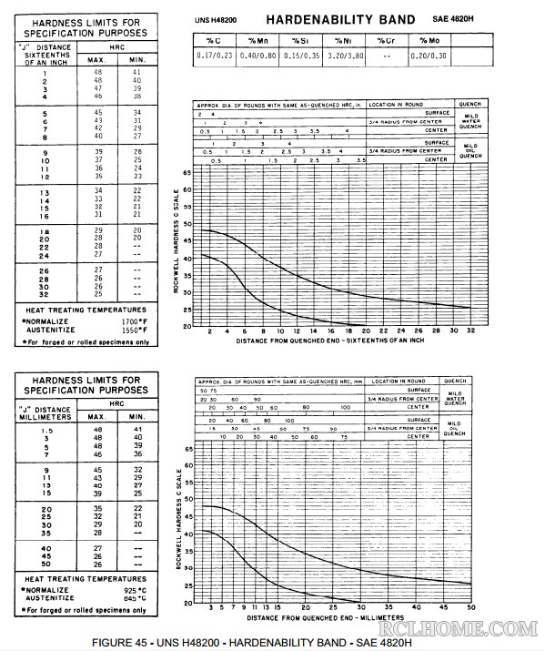

         如题,它与国产那个牌号比较接近?

SAE4820H是美国钢材牌号,具体内容可以参见《SAE J  1268 保证淬透性的碳钢和合金钢的淬透性带》。国内的写法应为20Ni4MoH,没有对应的钢材牌号。下面是标准的部分截图:
孤鸿踏雪 + 20 立此存照

咋们国家可不这样配料,有NI,MO,没有CR,不知道这材质是干什么的?

一般做渗碳齿轮,也有做渗碳轴承的。
