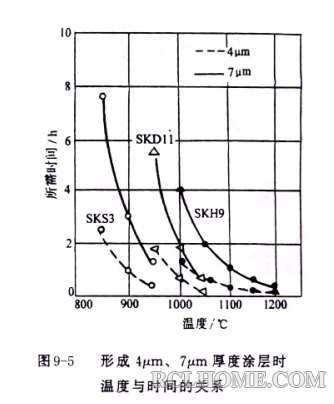

           附图(图9-5)描述了一般冷冲压模具和冷锻模具为形成4-7μm的VC层,其工艺温度与时间的关系。TD处理的特点是碳化物层厚度随处理时间的变化规律符合抛物线(菲克第二定律)规律。
           如前所述,TD处理温度一般在800~1200℃,这个选择范围是比较宽的,而温度的高低又直接影响到“涂覆”层形成的速率,因此,工艺温度非常关键,而目前作者所见的报道均未对此作出介绍。笔者认为:TD处理温度应与基材的最佳淬火温度相一致。因为TD处理后须经淬火、回火处理,以获取必要的基体硬度。温度选择过高,则会在TD 处理过程导致基体组织的粗化,这种粗化的组织直接进行淬火,不仅降低了基体的力学性能,还会加剧变形开裂趋势。而当处理温度选择过低时,则在TD处理过程不能完成奥氏体化,从而不能直接淬火,这是不经济的。
