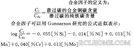

          曾经有一个《渗碳钢的合金系数怎么计算》的主题在BBS讨论过,但不仅参与讨论着莫衷一是,而且帖子最终也无疾而终,今天重新提出这个问题的讨论,希望大家踊跃参与交流http://www.rclbbs.com/forum.php? ... 6&fromuid=31405

         龚兄以为,BBS那个原帖9楼提出的计算公式是否存在问题?
那个计算公式大体上也反应出Cr、Mn、Mo含量增大合金系数变大,Ni、Si 含量增大合金系数变小这样的规律。

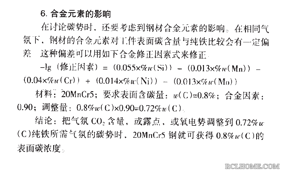

           恕我愚钝,请问“20CrNi2Mo合金系数0.981”“20CrMnMo合金系数1.13”这两个合金系数是如何计算出来的?
           20CrNi3H和20Cr2Ni4A这两种材料的合金系数分别为多少?
发表于 2015-5-4 16:43:30 | 显示全部楼层
孤鸿踏雪 发表于 2015-5-4 15:43
恕我愚钝,请问“20CrNi2Mo合金系数0.981”“20CrMnMo合金系数1.13”这两个合金系数是如何计 ...
一般配置的碳控系统软件有这个功能的,直接将材料的化学成分输入软件系统就能得到结果。
不过不同厂家的软件系统计算出的合金系数(结果)会有差异(可能使用的计算公式算法不同)。
手工计算可以参考1楼的链接。

        这里面有个问题,按照相关标准,每种钢材对应的合金元素都有一个范围,而且,国产材料上限和下限相差较大,这样计算出来的合金系数也会出现较大差异
发表于 2015-5-4 18:07:49 | 显示全部楼层
孤鸿踏雪 发表于 2015-5-4 18:06
这里面有个问题,按照相关标准,每种钢材对应的合金元素都有一个范围,而且,国产材料上限和下限 ...
(最高值+最低值)/2包括初始含碳量也是按平均数计算的。
 楼主| 发表于 2015-5-5 07:37:38 | 显示全部楼层
          可是那个计算合金系数的公式里没有碳元素一项啊
材料本身的初始碳浓度对在一定条件下纯铁的碳浓度(炉气碳势————CP)没有影响的,也就是说材料本身的初始碳浓度只影响材料的渗层深度。
而材料的化学成分对合金碳浓度(或者合金碳势————Cs)是有影响的。
