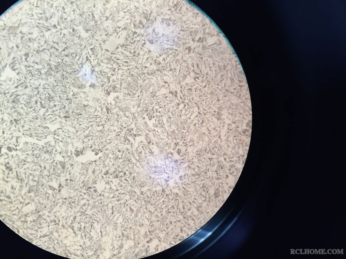

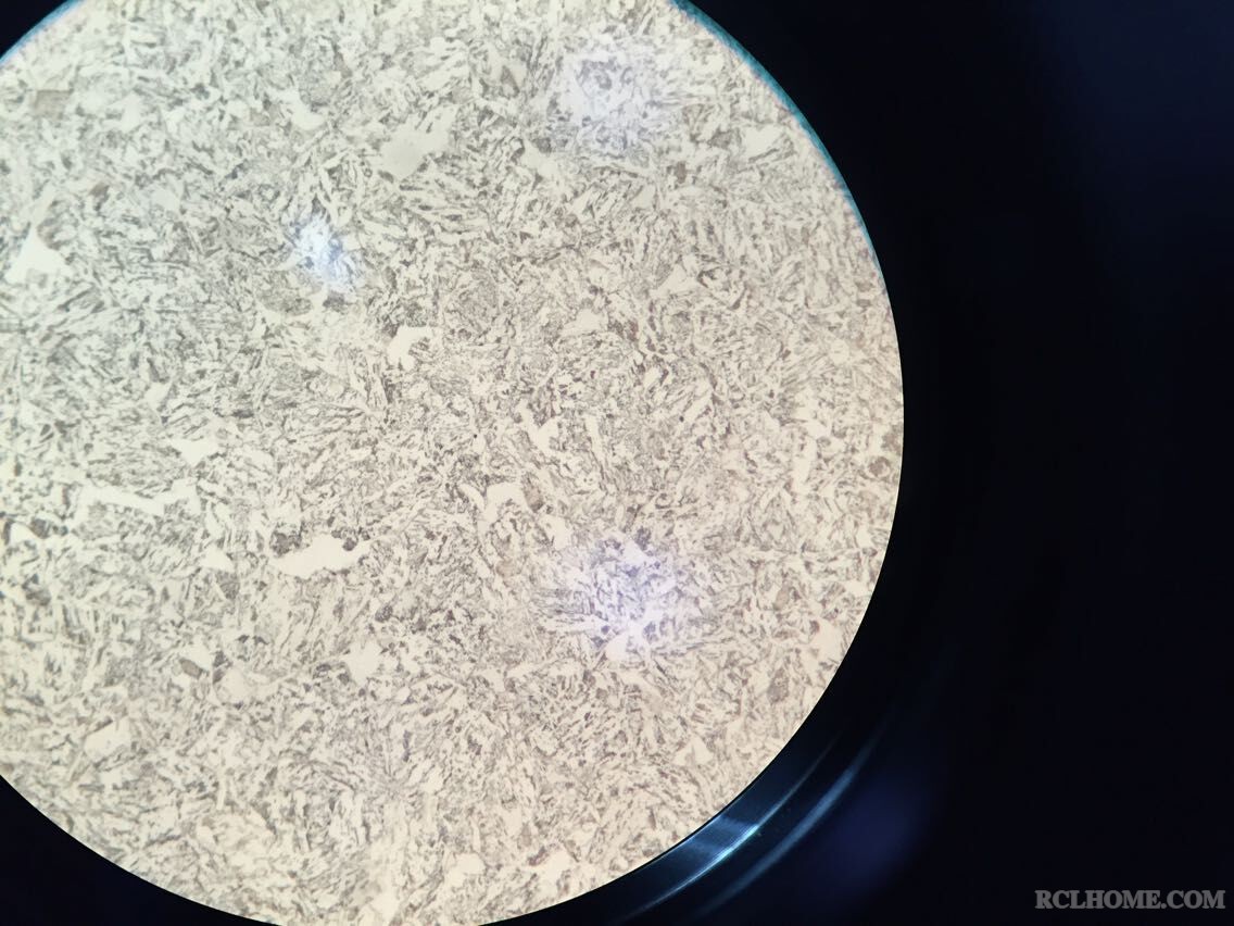

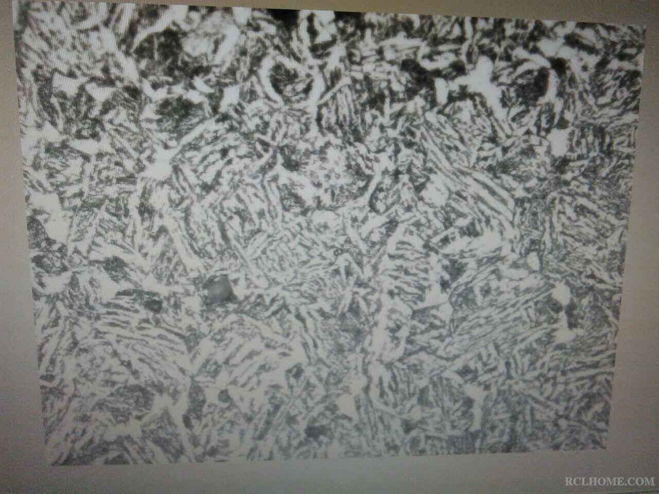

无碳化物贝氏体是一种单相组织,由大致平行的铁素体板条组成。铁素体板条自奥氏体晶界处形成,成束地向一侧晶粒内长大,铁素体板条较宽,板条之间的距离也较大。随着贝氏体的形成温度降低,铁素体板条变窄,板条之间的距离也变小。在铁素体板条之间分布着富碳的奥氏体。由于铁素体与奥氏体内均无碳化物析出,故称为无碳化物贝氏体。富碳的奥氏体在随后的等温和冷却过程中还会发生相应的变化,可能转变为珠光体、其它类型的贝氏体或马氏体,也有可能保持奥氏体状态不变。所以说无碳化物贝氏体是不能单独存在的。(摘抄的概念)
关于无碳化物贝氏体,我一直比较模糊,切确的说基本没有认真识别过它,哪位大神有无碳化物贝氏体图片,上传分享学习下。
我有几张贝氏体的,是否有无碳贝氏体,帮忙指出,3q

补充:第一二张是楼主齿轮渗碳前预备组织。第三张是渗碳轴承渗碳后到前室空冷过渡区(渗层末端)组织,该组织经过高温回火后形态未改变。

第三张和我做的铸钢材料 亚温淬火的回火组织比较相似 不过无碳化物贝氏体相也没见过

{:soso_e103:}{:soso_e103:}珍爱生命 远离无碳贝氏体。   从成分的角度来说 无碳贝氏体出现在高Si含Mo的钢种中。。。
